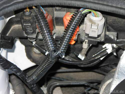

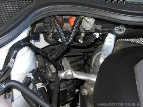

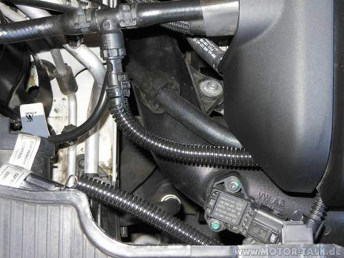

Hi Corbalis,
das mit 'alle Kabel' muss ich relativieren, ich habe nur jene Kabel geschützt, die leicht zugänglich und
schützenswert sind ! Jene zu den Scheinwerfern (sehr dünn) oder jene, die sowieso kaum gefährdet sind,
z.B. an der Spritzwand, habe ich nicht ummantelt ! Man könnte im Falle des Falles weiterfahren......
Aber jene, die schon z.B. von Werk aus eine
Kunststoffhülle getragen haben, der Marder aber wegen der geringen Dicke gekappt hat, die habe ich sehr wohl geschützt (z.B. Richtung LMM usw...), oder nur jenen Teil davon, der 'frei' liegt, kann gerne Foto(s) einstellen (ist aber wie gesagt ein SEAT Ibiza SC TDI)....
Beim Golf GTD sind fast alle so verlegt, dass sie entweder schwer anzuknabbern sind oder schon teilweise
geschützt sind, aber auch hier gibt es Teilstücke, die geschützt werden können/sollten.
Das Kabel der Lambdasonde werde ich beim nächsten Service ummanteln.....
Wolfgang
anbei nun ein paar Bilder von den Kabelummantelungen an unseren Fahrzeugen (SEAT Ibiza SC TDI / Bild 1-3 bzw. Golf GTD / Bild 4-6).
Wolf GTD
003
002
008
