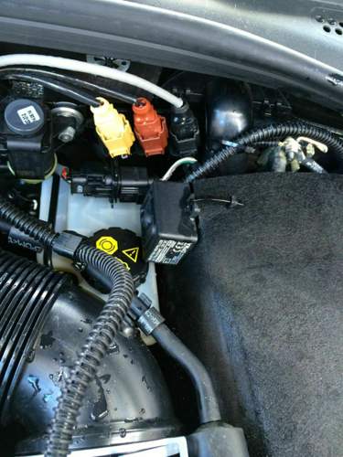

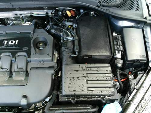

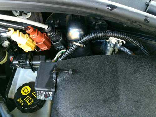

Hallo nochmals,
nach viel Überlegung habe ich mich letzten Endes doch für eine "günstige Variante" entschieden: Es ist ein einfacher Ultraschall-Marderschreck von Kemo. Marderscheuche wasserdicht IP 65* [M180].
Der Einbau war relativ einfach und in einer guten Stunde erledigt.
Da ich keinen geschalteten Pluspol (Klemme 15) im Sicherungskasten im Motorraum fand, habe ich die Elektronik einfach an Dauerplus angeschlossen.
Die meiste Zeit steht der Wagen ohnehin, und die Zeit, dich ich fahre, kann es auch "durchpiepen". In unserem Touran habe ich diese Lösung bereits vor einigen Jahren genauso installiert und bisher gab es keinerlei Probleme damit.
Den Marderschreck habe ich an der Wärmedämm-Matte der Batterie befestigt. Diese habe ich dazu an drei Stellen mit einem dünnen Schraubendreher durchstochen.
Ansonsten ist es leider recht eng im GTD. Und weiter Links "wird's zu warm", denn dort sitzen Turbo und DPF.
Die Masse habe ich an einem Massepunkt rechts an der Spritzwand angeschlossen.
Der Plus wurde vorne in den Sicherungskasten verdrahtet.
Zuvor habe ich die Leitungen mit VW-Wellrohr geschützt.
Am Sicherungskasten kann man die vordere Wand nach oben herausschieben, wenn man unten mit einem Schraubendreher entriegelt hat.
Zuletzt alles mit Duftmarken-Entferner eingesprüht, kurz einwirken lassen, und mit Wasser abgespült.
Anbei noch ein paar Fotos.
