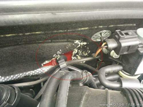

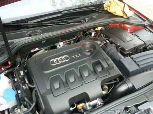

Hab gestern beim Auto-waschen im Motorraum komische Spuren gefunden (siehe Fotos). Fehlt da schon was von der Verkleidung, oder ist das nur Dreck? Bin mir nämlich nicht sicher... Wie schaut das Eck bei den anderen 2.0TDIs aus? Wird da vllt Straßendreck oder so hingewirbelt??
Foto0088a
Foto0087a
Sieht für mich nicht nach Marder aus! Aber trotzdem komisch :P
