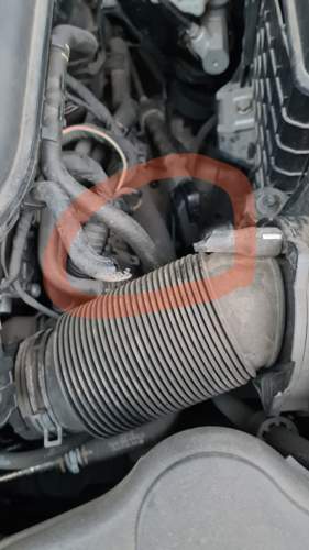

Hallo zusammen, ich hatte gestern Nacht einen Marder im Motorraum. Resultat kühlwasser ist alle, ein Kühlwasserschlauch angebissen und ein Luftschlauch weggebissen. Anbei Bilder der beiden Schläuche, würde die gern ersetzen weiß aber nicht wie ich rausbekomme um welche es sich handelt.
Bild1 kühlmittelschlauch links im motorraum
Bild1 Luftschlauch rechts im Motorraum, kommt von einem "Luftkasten"
Audi A3 8P - 1.4 TFSI
Über die genauen Bezeichnungen oder passende links würde ich mich sehr freuen.
Danke im voraus
