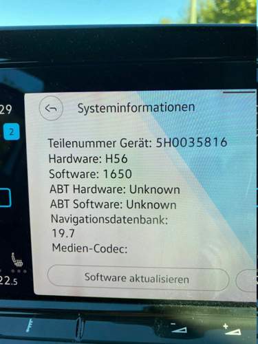

Ob man die SW selber Updaten kann ist so die Frage. Ich habe häufig beim Fahren (!) die Meldung bekommen es gäbe einen Softwareupdate, wenn ich dann auf Download geklickt habe kam alsbald die Meldung aus Sicherheitsgründen sei das während der Fahrt nicht möglich. > Warum dann der Hinweis WÄHREND der Fahrt?
Ok, im Stehen dann Softwareupdate gestartet, es gibt auch ein Untermenü zur Auswahl derselben, aber ob und was man da wählen soll, welche Konsequenzen das hat wissen nur die VW Götter. Da kam aber auch bei mehreren Versuchen immer nur "...Update wird gesucht..." und kein Ergebnis. > Hmmm.
Jetzt kam irgendwann die Meldung Software aktualisiert. Bei Software steht aber immer noch 1650. > Würde jetzt mal annehmen das ist die Releasenummer, oder?
Dafür steht jetzt bei ABT (> Was ist das denn?) Unknown.
Vorher
Nachher
