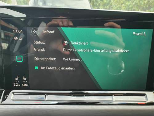

Was mir gestern noch aufgefallen ist ich habe den Inforuf nie selbst deaktiviert. Kann ihn im Auto aber nicht wieder aktivieren. Bild anbei. Könnt ihr mal schauen wie das bei euch ist?
Ja, ist bei mir auch so. Die Taste funktioniert aber noch. Nur ob dann auch ein Ruf aufgebaut wird - keine Ahnung 😁
