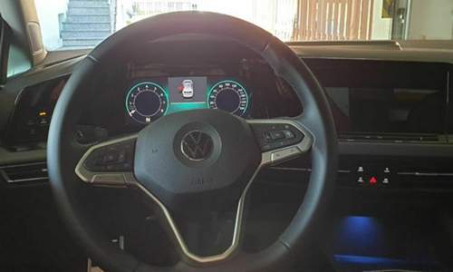

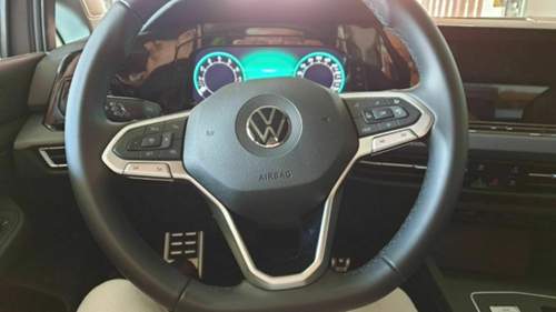

@GoLf 3 Bastler schrieb am 13. Juni 2021 um 11:39:30 Uhr:
Wette Lenkrad kommt neu blackpoli
Wette verloren,
die haben heute eine "Steuereinheit" die hinter dem Airbag verbaut sein soll,
getauscht bekommen.
Fazit: Der Fehler "Travel Assist und Emergency Assist nicht verfügbar" ist weg,
aber mein Lenkrad steht jetzt etwas schief,
der Kfz-Mechaniker-Meister hat mir auf Nachfrage geantwortet,
das das Lenkrad gar nicht demontiert wurde.
Lenkradstellung bei geradeaus Fahrt gemerkt,
die Fotos habe ich nach der Rückfahrt gemacht.
Stellung Lenkrad nach Reparatur
Stellung Lenkrad nach der Reparatur
