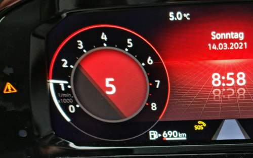

Heute leider das: SOS-Einheit erneut ausgefallen. Keine "echte" Fehlermeldung. SOS Bereitschafts-LED am Dachhimmel zeigt Rot.
Wir haben am 30.03.2021 einen Werkstatttermin zwecks Rückruf. Dies hier kommt auch auf die Agenda.

Ja dauerhaft auch bei mir. Seit dem zweiten Tag. Hat aber wohl sonst keinen Einfluss weiter.
