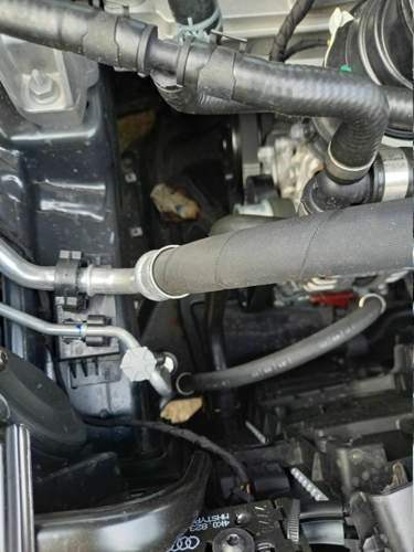

Moin,
ich habe einen Stein im Motorraum gesichtet! und entfernt.
20210108
20210108
@Jens3 schrieb am 8. Januar 2021 um 23:41:36 Uhr:
Moin,
Oh krass. Hauptsache keine Schäden entstanden.
@JohnWayne90 schrieb am 8. Januar 2021 um 23:44:03 Uhr:
Moin,
Könntest Du bei Deinem vorne jeweils rechts und links unterhalb des Kühlergrills schauen, ob dort Öffnungen sind?
@Jens3 schrieb am 8. Januar 2021 um 23:48:38 Uhr:
Ja, sind da. Beim Golf VII sind auch Öffnungen jeweils links und rechts da, soweit ich mich erinnere.
@JohnWayne90 schrieb am 9. Januar 2021 um 15:05:07 Uhr:
Dann darf man ja alle 4 Wochen regelmäßig den Motorraumboden saubermachen. Das Regenwasser hinterlässt Dreck.
Hast du einen Motor/Getriebeschutz/Steinschlagschutz? Muss gestehen das ich noch nie in meinen Motorraum geschaut habe. (Mangels Interesse)
