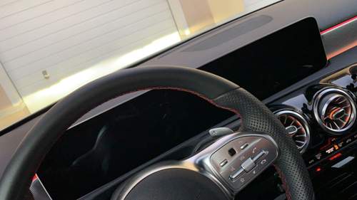

Hi Leuts,
Seit gestern Abend sehen meine Bildschirme so aus..
Beide Bildschirme Schwarz.
Funktioniert nichts.
Also mit dieser A Klasse A250 hatte ich mittlerweile so viele Probleme , dass ich überlege es ob eine Möglichkeit gibt , diesen zurückzugeben oder was auch immer..
Das kann doch nicht sein bei einem NEUFAHRZEUG.
„Premium“ Auto?
Jemand das selbe Problem?

@WhoAmI08 schrieb am 17. Februar 2019 um 17:57:19 Uhr:
Hi Leuts,
„Premium“ Auto?
Hilft nur Aussteigen - Abschließen - Aufschließen und Einsteigen. Dann sollte er funktionieren.
Habe das Problem mit den kleinen 7" Monitoren und habe nun am Freitag ein Termin in der Werkstatt. Die Probleme seien bekannt und soll mit einem SW-Update behoben werden können.
Der MBUX wird beim Aufschließen einfach nicht hochgefahren, ähnlich wie beim PC. Ob das an der niedrigen Temperatur liegt, wollte der Servicemitarbeiter nicht sagen...
