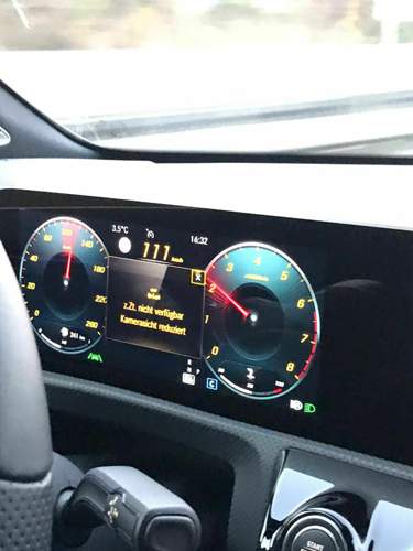

Ich hatte bis jetzt diesen kurzfristigen Aussetzer der Kamera zweimal mit Fehlercode B229B97. In beiden Fällen war es neblig und das Auto durch den Nebel außen nass. Der Fehler ging aber nach ca. 2-3 Minuten wieder von selbst weg.
Die Fehlerbeschreibung passt zu meinem Szenario:
1. Das Bauteil 'Multifunktionskamera' ist aufgrund von Vereisung blockiert.
2. Frontscheibe ist BESCHLAGEN, Feuchtigkeit ist im Fahrzeuginnenraum vorhanden.
3. Die Schutzabdeckung der Kamera ist nicht entfernt worden.
4. Die Frontscheibe ist im Sichtfeld der Kamera verschmutz. Sind Ölablagerungen erkennbar?
Bei gestriger Fahrt ist mir der Fehler zwei Mal erschienen. Einmal bei der Hin-, einmal bei der Rückfahrt ca. 2 Std. später. Denke es geht hier auch um die "beschlagene" Kamera? Hab allerdings nicht überprüft, ob die Scheibe tatsächlich beschlagen erschien.

Ich habe heute morgen die Scheibe im Bereich der Kameras nicht freigekratzt.
Die Fehlermeldung "eingeschränkte Kamerasicht" für Spurhalte- und Notbremsassistent kam trotzdem wir immer an der gleichen Stellen erst nach ca. 5 Min Fahrt.
Für den Fernlichtassistent kam überhaupt keine Fehlermeldung.
Das lässt doch stark vermuten, dass ein Fehler in der Sensorik vorliegt und es mehr als nur die beschlagene Scheibe ist?
Ich habe diese Problematik bei dem Wetter wieder mehrmals am Tag. Nervt schon bisschen.
Hab aber heute auch gesehen, dass der Bereich um die Kamera morgens gut beschlagen war.
Die Lüftung ist auch nicht die kräftigste, kann das sein? Ich finde das Auto braucht wirklich sehr lange um eine beschlagene Scheibe wieder sichtfrei zu machen. Das mit der Kamera kann ich bestätigen, gerade bei hoher Luftfeuchtigkeit rund um den Gefrierpunkt ist das System sehr empfindlich..
@a5starter Es kann auch sein, dass die Fehlermeldung erst nach 5 Minuten angezeigt wird, da Fehler durch z.B. beschlagene Scheiben innerhalb der ersten 5 Minuten nach Motorsport sehr wahrscheinlich sind. Entsprechend möchte man vielleicht irgendwelche Fehler, die aber keine eigentliche Defekte sind, nicht innerhalb dieser Zeitspanne anzeigen.
