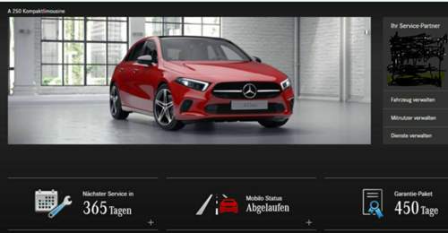

Mobilo Status abgelaufen
Bei mir auch
Bei der Abhohlung musste ich festsellen das kein Mobilo mehr existiert. siehe Foto
Es gäbe keine Möglichkeit den Service rückzustellen, so der zuständige Serviceleiter.
..es müsse sich seiner Vermutung nach um ein Behördenfahrzeug handeln und da gäbe es die Mobilitätsgaratie nicht.

@Mawimurr schrieb am 8. Juni 2020 um 10:39:19 Uhr:
Bei mir auch
wurde der Service überzogen? Was für eine Erstzulassung hat der Wagen, was für Assyst wurden bisher durchgeführt?
Gruß Dirk

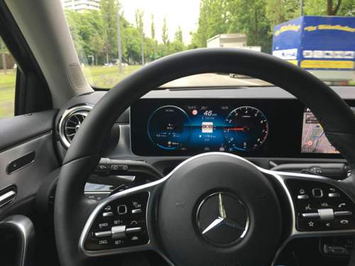

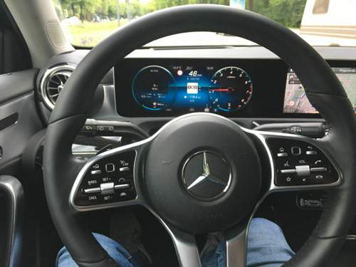

Gibt es Feedback von Mercedes zu dem schiefen Lenkrad?
Ich habe nächste Woche Mittwoch ein Termin bei Mercedes wegen folgenden Mängeln:
1. Windgeräusche von Fahrerfenster ab 120 Km/h
2. Getriebe schaltet zwischen Gängen 1-3 unsauber.
3. Lenkrad leicht schief geneigt
Zum dritten Problem hat mir der Servicemitarbeiter gesagt, ich müsse eine Spureinstellung machen und das kostet über 1000€. „Es könnte ja sein, dass ich gegen ein Bordstein gefahren bin“.
Absolute Frechheit - die Aussage ergibt nur dann sind, wenn das Auto ebenfalls nicht gerade fahren würde.
Das Lenkrad ist aber einfach falsch zentriert.
@mertrin1ty
Zum schiefen Lenkrad habe ich noch keine neuen Infos seitens Mercedes, da ich es beruflich bedingt aktuell nicht schaffe, einen Brief an Maastricht zu vollenden.
Jedoch ist das vielleicht gar nicht mehr nötig:
Auf dem Weg von der Arbeit hatte ich einen kurzen Zwischenstopp. Nach dem erneuten Losfahren und etwa 50 m hat die Lenkung plötzlich komisch reagiert und wie kurz gedrückt.
In der Folge steht die Lenkung nun dauerhaft stark nach links zeigend. Schlimmer und „penetranter" als jemals zuvor!
Zudem muss ich nun, um geradeaus zu fahren, die Lenkung aktiv nach rechts drücken/zwingen.
Für mich ist das nun wirklich nicht mehr fahrbar - und ehrlich gesagt auch echt gefährlich, da sich die Lenkung deutlich nach links zeigend (und lenkend) „zentriert".
Wenn das kein Mangel sein soll... Drei Reparaturversuche... "T"AD vor Ort... Aber man kriegt es offensichtlich nicht repariert.
Der Wagen bleibt nun aufgrund von Sicherheitsbedenken stehen. Es ist und bleibt enttäuschend.
Werde die nächsten Tage in der Werkstatt aufschlagen oder es abschleppen lassen.
PS: Im Anhang Bilder von der 0-Stellung des Lenkrads - dabei habe ich keinen Finger am Lenkrad und die Straße fällt sogar deutlich nach rechts ab!
PPS: Dass die Lenkeigenschaften bisher mangelhaft waren und seit heute nicht besser wurden, brauche ich eigentlich nicht erwähnen...
