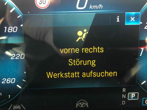

So, dachte eigentlich, dass ich von Fehlern bei dieser A-Klasse verschont bleibe. Falsch gedacht, bei mir wird jetzt im Display angezeigt: "vorne rechts Störung Werkstatt aufsuchen", habe ich auch sogleich getan. Nach der Werkstattdiagnose ist das Kabel für die Sitzplatzerkennung beim Beifahrersitz zu kurz bzw. zu straff verlegt worden, Kabel wird nun getauscht. Der Fehler ist wohl auch bekannt und von Mercedes gibt es diesbezüglich ein "Workaround".
