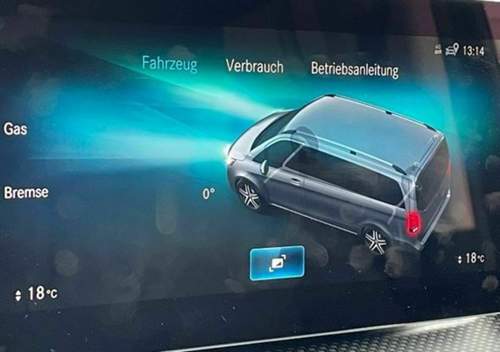

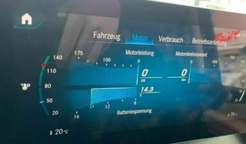

Noch eine Frage:
Nach den Updates fehlt im MBUX-Info-Menü plötzlich der Reiter "Motor". Weiß jemand, wie man diesen wieder aktiviert? (Siehe Bilder)
Gruß Uwe
