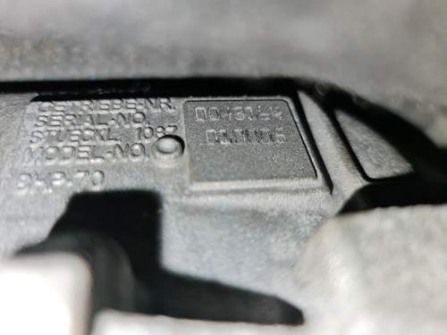

Wenn Du Dich an ZF wendest, mach vorher ein Bild vom Getriebe Typenschild. Dann hast Du auch gleich, falls die Dich danach fragen, die Getriebestücklistennummer, dann können die das besser einordnen.
Sollte so wie im Anhang aussehen.
@Badu85
Danke für den Tipp.
Termin für Getriebespülung in ca. zwei Wochen ist vereinbart. Falls es sich nach der Spülung nicht bessert, lasse ich gleich bei ZF eine Fehlersuche durchführen.
