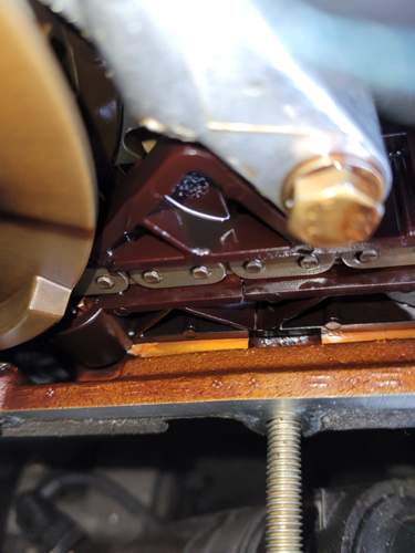

Ist zwar kein e46 sondern ein X3 aber mit dem M54B30 Motor. Undzwar habe ich das problem, das der Motor aus der Vanos/Kettenkasten rasselt wie im Video und das eigentlich nur bei genau 1000upm und ab 1500 bis circa 2000upm. Beim geöffneten Öldeckel fängt er an zu klopfen, ist aber kein Pleuell, weil er das nur ab und zu macht nur wenn der Deckel offen ist und er sich dann schüttelt! Das klopfen kommt auch erst nach circa 2-3 sekunden nachdem der Deckel offen ist und die Geräusche kommen ebenfalls richtung Vanos/Kettenkasten. Anbei noch ein Video vom unterboden leerlauf (Schwarzes Video) Öl habe ich gestern gewechselt und konnte keine abgebrochene Führungsschiene feststellen. Ich dachte schon an die Vanos. Magnetventil der Einlass seite habe ich gezogen ohne veränderung und die außlass seite habe ich nicht gezogen. Keine Spähne im Ölfilter und keine im Öl gewesen! Im FS steht nichts was mit dem problem zu tun hat nur lambdasonde nach kat kein signal

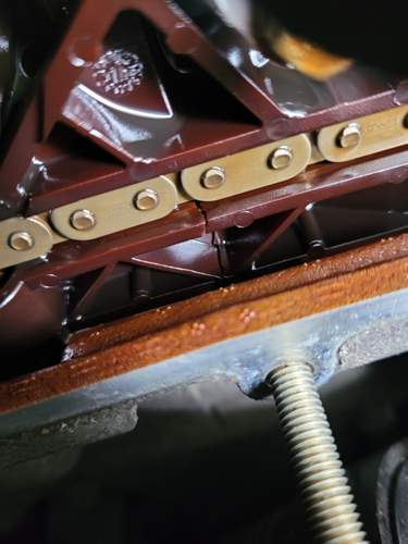

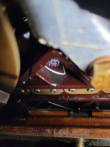

So... ich melde mich mal wieder. Habe den Ventildeckel nochmal runtergenommen und konnte nicht wirklich etwas interessantes feststellen. Ich verlinke ein Youtube Video.
Nochmal kurz: Vanos KOMPLETT überholt (beisan), Kettenspanner neu Original, Wasserpumpe neu und Disa rasselt nicht. Alles keine veränderung. Nockenwellen haben hinten einen schmalen eingang, komme da nicht mit dem Finger rein, sieht man auch im Video. Falls es wichtig ist durchschnittsverbrauch 11.1L bei Land-Autobahn und Stadtverkehr. Rasselt nur wenn er warm ist aus der Vanos/Steuerkette richtung (nur vorne und oben). Maximal Drehzal im Video war 2500upm. Dazu noch komisches klapper geräusch nach jedem Motor abstellen

Könnte die Kette sein, Gleitschienen etc.
Themenstarteram 13. Mai 2022 um 9:16
Da glaube ich eher die Gleitschiene, die Kette sieht für mich gut aus. Nur weiß ich nicht ob es normal ist, das man die seitlich minimal Bewegen kann
seitlich konnte ich die mein meinem minimal bewegen, hoch und runter kein bisschen
Themenstarteram 13. Mai 2022 um 9:30
Ja dann so wie bei mir. Hätte jetzt auch kein bock bei meinem 320ci den Ventildeckel abzumachen nur um es zu sehen

Themenstarteram 7. Mai 2023 um 9:44
So, hier sehr wahrscheinlich die auflösung. Die Führungsschiene der Vanoskette ist in zwei hälften gebrochen. Ist noch nicht gewechselt.
