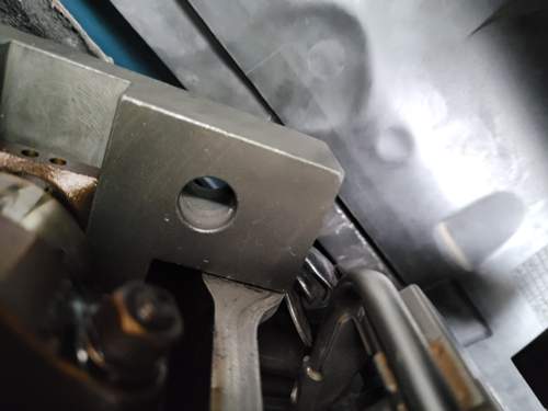

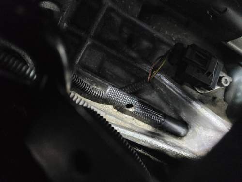

Ist es möglich, die Steuerzeiten einzustellen ohne die KW abzustecken wenn man weiß wo der OT Punkt ist? Der Metallstift geht nicht durch bis ans Schwungrad... ich probiere schon Stunden... der geht auch am anfang sehr schwer rein
Dann ist das Werkzeug nicht maßhaltig! Vorderer Bolzen um 1-2 Zehntel abdrehen.
Die kurbelwelle Muss abgesteckt sein !
Hat sich erledigt. Der steckt im Schwungrad... endlich. Mit einem größeren Schraubenzieher durch das kleine Loch im Metallstift gesteckt und ihn so reingeschoben. Hätte nicht gedacht, dass da Platz dafür ist

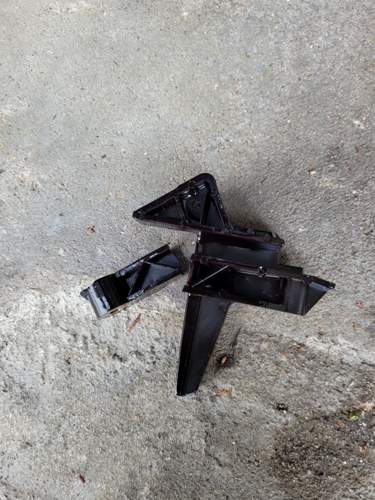

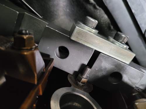

So, Steuerzeiten sind eingestellt. Die Auslass Seite liegt Plan auf, wie sie soll und die Einlass Seite hat max. 1mm Abstand zum Zylinderkopf, was laut Anleitung noch richtig ist. Motor habe ich noch nicht gestartet, weil die Dichtmasse von Ventildeckel aushärten muss. Noch eine frage zu der Platte auf der Einlass Seite wo "FRONT" draufsteht. Bei mir war das falschherum eingebaut. Ich habe es jetzt so eingebaut, dass das FRONT zu sehen ist. Welche auswirkung würde das haben, wenn es falsch eingebaut ist? Ich kann dazu nichts sagen, da mir zumindest nichts besonderes am Motorlauf aufgefallen ist. Nebenbei noch die alte Führungsschiene.

So, jetzt kommt die Lösung. Führungsschiene getauscht und rasseln ist weg. Steuerzeiten eingestellt, Motor läuft wie ein M54 laufen muss.
