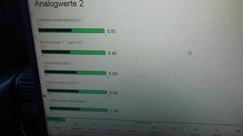

Da mein Umbau nun fertig ist. Auch bremsen mäßig. Bin ich nicht zufrieden mit der laufruhe 🙁 ist der M44 wirklich so? Hab LLR, LMM und heute Schlauch von Kurbelwellenentlüftungsgehäuse plus Kurbelwellenentlüftungsgehäuse selbst gewechselt. Die Andaugbrücke gereinigt plus Drosselklappe. Und neue Zündkerzen. Kann wer mal ein Video von seinen hochladen in Leerlauf? Oder per Inpa die laufruhewerte hochladen? Drehzahl ist konstant. Aber der Motor an sich zuckt 🙁 will demnächst noch die Zündkabel wechseln und dann bin ich mit Latein am Ende.
Ps: beim Kerzen wechseln ist mir aufgefallen das bei Kerze 1 und 2 Öl im Schacht war 🙁 ventildeckeldichtung? Oder andere Ursachen? Kann das die laufruhe beeinträchtigen?

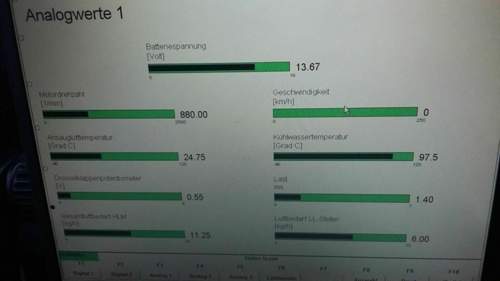

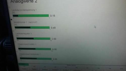

So das sind die neuen Werte nach dem Schlauch wechseln und nach dem die obere ansaugbrücke penible wieder fest geschraubt habe und die adoptieons werte gelöscht habe unnnddd zirka 100-130 km gefahren bin.
Diesmal extra mit einen Handy von ner Bekannten die Bilder gemacht 😁
Was sagen die Fachleute dazu?
@ShadyTuner
Eindeutig verschrotten 😉
Ey 😁 ernsthaft jetzt. So weit sind die Werte ja nicht mehr von dir entfernt. Außer dieser Lambdaintegrator-Wert 😁 😉
na jetzt sollte er hinten aber auch nicht mehr nach sprit stinken oder?
schaut doch ganz brauchbar aus die Werte
Hab ich noch nicht dran gerochen 😁 meist sagte mir das nur Baumixl wo er hinter mir fuhr 😁 also kann man sagen so ist okay, kann man lassen? Werde wahrscheinlich trotzdem irgendwann mal neuen lmm kaufen von Bosch. Aber so weit ist es deutlich endlich besser. Im Kaltstart geht s nun auch. Nicht so gut wie bei warmen Zustand, aber deutlich besser als vor Brücke abbau und Schlauch Tausch 🙂
Eine Frage ich die immer vergessen habe. Das der erste wert bei der lambdasonde (Volt) hin und her flippert, ist das normal?
@baumixl verfolg mich mal 😁
Der erste Wert muss hin und her "springen" denn du hast eine Sprungsonde verbaut (so nennt sich das)
