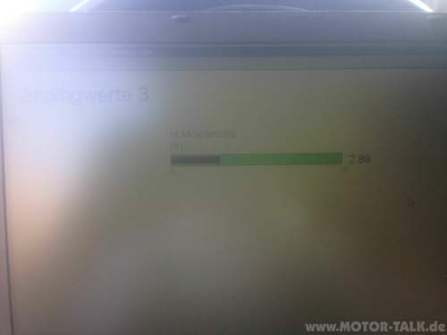

Da mein Umbau nun fertig ist. Auch bremsen mäßig. Bin ich nicht zufrieden mit der laufruhe :( ist der M44 wirklich so? Hab LLR, LMM und heute Schlauch von Kurbelwellenentlüftungsgehäuse plus Kurbelwellenentlüftungsgehäuse selbst gewechselt. Die Andaugbrücke gereinigt plus Drosselklappe. Und neue Zündkerzen. Kann wer mal ein Video von seinen hochladen in Leerlauf? Oder per Inpa die laufruhewerte hochladen? Drehzahl ist konstant. Aber der Motor an sich zuckt :( will demnächst noch die Zündkabel wechseln und dann bin ich mit Latein am Ende.
Ps: beim Kerzen wechseln ist mir aufgefallen das bei Kerze 1 und 2 Öl im Schacht war :( ventildeckeldichtung? Oder andere Ursachen? Kann das die laufruhe beeinträchtigen?
Vielen Dank für jede Hilfe :D

Wie meinst auf Funktion prüfen? Per inpa kann man sie ansteuern. Dann hört man deutlich das klacken.... oder wenn Brücke runter ist fühlt man das Spiel der Klappe.

Also kann nur von meinen beiden sprechen. Da ist halt das vorhande spiel und dann kommt der widerstand wenn man die Klappe per Hand bewegt. Und wenn sie per inpa ansteuer hört man deutlich "Klack" Geräusch :)
