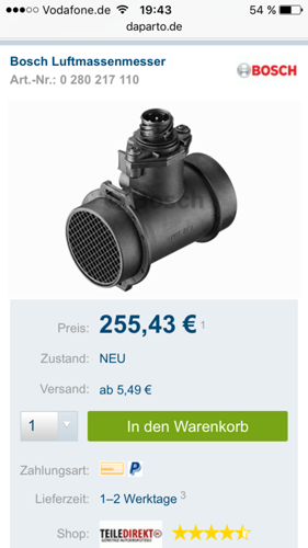

mz4 was hatte dein neuer Bosch LMM gekostet? Ich finde den bei eBay garnicht, nur den mit ovalen Anschluss und ich habe ja den runden. Und bei daparto ist er für 255 Euro drin...
Also ich hatte sie für 130€ bekommen.
gibts aber aktuell nicht mehr.. scheint teurer geworden zu sein.
bzw. ich hab den damals einfach weil er so "billig" war gekauft auf halde und erst nen jahr später verbaut da die LMM garantiert immer im alter kommen 🙂
Mist... dann lebe ich erstmal so und hoffe das er bald wieder reduziert wird 😁
