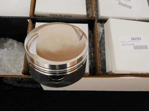

Die Kolben könnte es noch vom Wösner oder Wiseco geben, da hab ich was gesehen. Hab mir 2018 oder so noch die letzten Stroker Kolben vom 327i von Wiseco geholt.
Wiseco
Wiseco

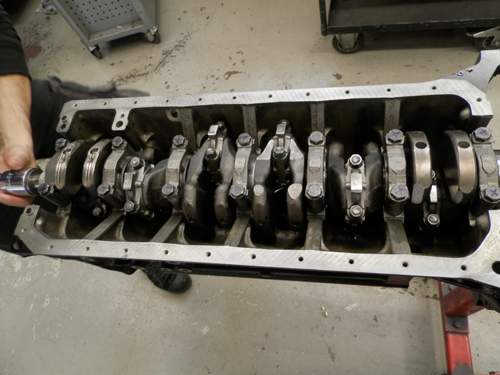

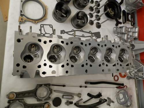

M30
M30
M30
