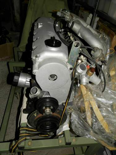

Und 81 bis Ende 91...: BMW hat für den E30 keine Extrawurst bei den Motoren gemacht. Die L-Jetronik Motoren des E30 sind identisch mit denen des E28. Und der hat genau diese kleinen runden Ports des E12 und E21 anno 85 immer noch. Bilder gewünscht? Habe noch jede Menge Tauschmotoren und neue Köpfe/Blöcke dieser Zeit auf Lager... neu und überholt.
Das da ist ein 85er 520i Block, L-Jetronik und hat runde Ports. Wie man erkennt, nicht aus Ersatz zusammengebaut sondern gelaufen. Der Tilger gehört nicht dazu, nur damit er nicht rumliegt...
M20B20 85
M20b20 85 1
M20b20 85 2
Der Kopf ist nicht zum 1264200 mit den runden Einlaßkanälen rückwärts kompatibel.
Dieser war im E12 / 520/6 E21 320/6 323i und den ersten ETA Modellen verbaut.
Der erste E28 520i hatte auch noch den 1264200 drauf,bis 82 mit K-Jetronic.
Danach gab es nur noch den Kopf mit der 1277731 für die M20B20 ,der hat ovale Einlaßkanäle,da passt die Ansaugpinne vom 1264200 auch nicht zur Öffnung des Einlaßkanals.
Die Auslaßkanäle,siehe Dein Foto,sind alle rund.
