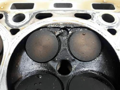

LOL, Kerze im Brennraum. Schonmal sowas angesehen?
Das hätte auch schnell den Zylinderkopf himmeln können, da die Kerze ihre Wärme nicht mehr an Kopf abgeben kann und mit dem Kopf verschweißt.
Manche Motoren reagieren da sehr schnell und drastisch, der M177 scheint glücklicher Weise mehr ab zu können.
Ja, selbst erlebt:
Kerze in Zylinder
@36/7M schrieb am 30. Juni 2020 um 19:27:55 Uhr:
Ja, selbst erlebt:
Sehe keine Kerze.
Die passt einfach nicht durchs Loch, wenn dann ist die falsch weil zu lang bzw es sind Teile der Kerze abgebrochen.Warum auch immer.
Eine lose Kerze KANN NICHT in den Brennraum fallen!
@herrott schrieb am 1. Juli 2020 um 08:17:57 Uhr:
@AK-B170 schrieb am 30. Juni 2020 um 13:43:42 Uhr:
Ja, selbst erlebt:
da ist aber nicht die ganze Kerze in den Brennraum gefallen (das ist im Grunde unmöglich) - sondern die Elektrode abgebrochen und reingefallen. Sowas passiert gern, wenn man vorher an der Elektrode rumgebogen hat, um den Abstand einzustellen - oder wenn die Kerze runterfallen ist und aus Kostengründen dann nicht entsorgt wurde.
