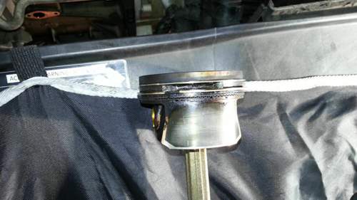

So wollte mal einen Zwischenstand posten.
hab mich nach intensiver Suche gegen ein neues Auto und für eine Reparatur entschieden. Ich möchte nicht ins Detail gehen nur soviel: Habe nicht viele Kompaktwagen mit vergleichbaren Daten und Automatik wie beim Golf gefunden. Habe bei Opel, BMW, Mercedes und Hyundai geschaut, teilweise sogar eine Probefahrt gemacht. Leider gab es immer wieder Dinge, die mir nicht gefallen haben.
Werde jetzt den Motor bei einem Instandsetzer reparieren lassen, er kann mir dann auch die genaue Ursache für die fehlende Kompression auf dem 1. Zylinder nennen. Nächste Woche gibt es Details und vielleicht auch Bilder.
since1999
Die Ursache wird zu 99% ein Ringstegbruch sein.
Einige User haben berichtet, dass ihre Zylinderwände dabei NICHT beschädigt wurden und es reichte, nur die Kolben zu ersetzen. Evtl. den Instandsetzer mal auf diese häufige Fehlerursache hinweisen, wenn du Glück hast könnten sich deine Kosten dann in Grenzen halten.
Solltest du Glück haben und deine Zylinderwände sind in Ordnung auf jeden Fall alle vier verbesserten Kolben mit der TN "03C 100 091 TX" austauschen lassen, ansonsten ist der nächste Schaden vorprogrammiert.
Im Anhang die Ursache für mein letzten Motorwechsel.
2014-09-11-17-24-35
Hallo Jubi,
vermutlich hast Du Recht und es ist ein Ringstegbruch. Kann auch ein verschmortes Ventil sein, was laut Instandsetzer auch häufiger vorkommt. Sollte die Zylinder Laufbahn beschädigt sein, hilft nur noch Tabula Rasa. Werde dann aber keine original Kolben einbauen lassen, da es diese nicht im 1. Übermaß zu kaufen gibt.
Nächste Woche weiss ich mehr.
