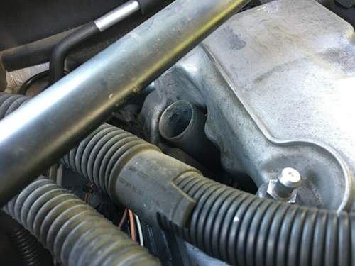

Auf dem Bild sieht es nach " Schwitzen aus " aber mein kompletter Unterboden auf der rechten Seite ist Nass ( Öl) wie auch eine Schraube mit immer einen Tröpfchen Öl...

Wie sieht die Zylinderkopfhaube wo die Zündspulen sitzen ?
Ich hatte vor ca. 55tkm bei meinem neue Kerzen Bosch und neue Originale Zündspulen ( Bosch ) 12137594936 verbaut. Hab jetzt vor 2 wochen neu Kerzen NKG eingebaut und meine Zylinderkopfhaube sieht schlecht aus. Einfach die Bilder anschauen. Denke das kommt von Zündspulen. Und laut LeebmannETK werden hier die DELPHI ( 12138616153 ) Zündspulen empfohlen.
