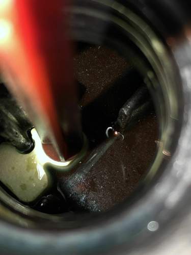

ZKD ist hin...
Was mache ich jetzt ?
15c8b64d-4c07-4c4c-a48b-0f570c27f1b5
Beziehst Du Deine Annahme auf das Weiße da im Kühlmittelbehälter?
Falls ja, kann ich Dich beruhigen, das ist nur weißer Schaumstoff, bin auch schonmal drauf reingefallen!^^
Themenstarteram 14. Februar 2021 um 12:02
Das daneben sieht mir verunreinigt aus oder bin ich bekloppt?
Ich kenne mich nicht aus aber die dunkle Suppe sieht mir nicht gerade gesund aus.
Fast leer war der Behälter übrigens auch.

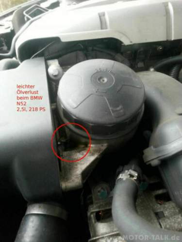

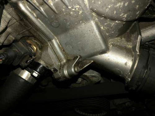

Also bei meinem 325i sieht das Kühlmittel im Behälter genau so aus wie bei dir. Vor etwa einem Jahr war bei meinem die von dir angesprochene Dichtung des Öl/Wasserwärmetauschers defekt. Dies hat sich durch einen ständigen Ölfleck neben des Ölfiltergehäuses bemerkbar gemacht. Daher ist meine Vermutung, dass durch diese defekte Dichtung sich auch etwas Öl und Kühlwasser vermischt haben. Wenn einmal etwas Öl in den Wasserkreislauf gekommen ist, wird es wahrscheinlich schwierig werden, dieses wieder restlos zu entfernen. Aus diesem Grund hat es mich seit dem Wechsel der Dichtung auch nicht mehr weiter gestört. Auch ist es nicht mehr, sondern eher etwas weniger geworden. Aber eben nicht vollständig verschwunden.

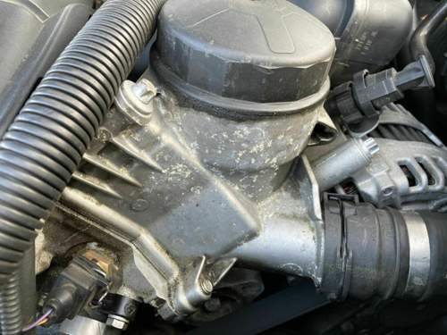

Ich vermute mal, das dass sowieso nicht gerade erst seit gestern sifft sondern eher schon sehr lange.
Hat jemand die Teilenummern oder Links zu den Dichtungen? :)
Themenstarteram 19. Februar 2021 um 14:31
Also würde ich dann die Dichtung Ölfiltergehäuse und die Dichtung Ölkühler bestellen oder ist das falsch?
Öl/Wasserwärmetauscher scheint der Ölkühler zu sein?

Ja korrekt. Es müssten folgende Teilenummern sein:
11 42 8 637 820
11 42 8 637 821
