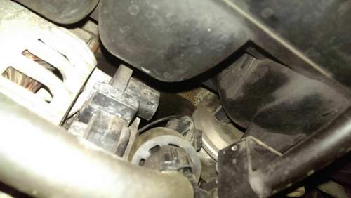

an meinem 98er AGZ V5 leuchtet bei "Zündung" an die Batterieleuchte nicht und die Lichtmaschine fängt erst ab 2000Upm an zu laden. Das merke ich am schwachen Licht oder langsameren Scheibenwischer, bis die Drehzahl über 2000 oder auch mal 2500Upm steigt und alles normal läuft.
Mein erster Verdacht richtet sich gegen einen evtl defekten LiMa Regler, aber mich macht die fehlende Batteriekontrolleuchte stutzig. Diese Lampe leuchtet weder beim Zündung einschalten, noch beim fahren mit oder ohne Ladungsprozess.
Wie kann ich den Fehler deuten? Masseproblem?
Wenn ich es richtig erkannt habe, sitzt die Lima beim V5 doch recht blöd, um sie zu checken. Zudem muss ich auch wissen, welche Lima verbaut ist, wenn ich einen Regler besorge.
Danke für Tipps!
mach mal die Birne von der Anzeige neu, die ist für die vorerregung der Lima zuständig, ist die kaputt, tritt genau das von dir beschriebene ein

Haben Dir nicht ALLE geschrieben, dass wohl die Erregerleitung ab ist? Was spricht für einen defekten Regler?
Wenn die Erregerleitung ab wäre, dürfte die Lichtmaschine doch garnicht mehr laden, so würde ich es auffassen. Ich hätte natürlich nichts dagegen, wenn du mit deiner Vermutung Recht hast.
@Cabrioracer-Tr schrieb am 31. Oktober 2014 um 00:17:48 Uhr:
Sicher lädt die dann ab einer gewissen Startdrehzahl. Haargenau Dein Fehler.

Problem ist gelöst und ihr hattet natürlich Recht! 😎
Erst hatte ich die Batterie und deren Boden ausgebaut und mir die Massekabel angesehen, da war alles blank und ok. Sicherungen waren auch ok. Alles wieder rein. Danach Frontschürze ab und die Front in Servicestellung gebracht (ca. 20cm nach vorne gezogen). Ist es eigentlich korrekt, dass die Torx des Kühlergehäuses auch raus müssen? Laut meinem Buch scheinbar schon, aber da baumelte das ganze Kühlerteil nach unten und es war ein ewiges Gefummel, das Gehäuse beim Zusammenbau wieder in Position zu bringen...
Egal, als die Front etwas aus dem Weg war, sah ich den Fehler: Der Stecker der LiMa mit dem kleinen schwarzen Kabel (wohl die Erregerleitung) war ab! Kleiner Fehler, große Wirkung.
Trotzdem war ich heilfroh, dass ich zwar den Regler umsonst gekauft hatte, aber trotzdem blieb mir der Ausbau der LiMa erspart! Ich wüsste nicht, wie der Ausbau ohne großen Aufwand durchgeführt wird, alles sehr eng dort. Vermutlich ist es besser, die ganze Front samt Kühler zu entfernen.
Das Problem des Klimakompressors, der nicht anläuft, konnte ich nicht lösen, leider. Alle Kabel, die von oben und unten sichtbar waren, sind augenscheinlich ok. Man sieht aber auch nicht überall hin. Hatte nur 2 Auffahrrampen und konnt nur mit dem Kopf drunter. Eine Hebebühne oder Grube wäre wohl besser für diese Arbeit.
Anbei ein Bild vom losen Stecker und vielen Dank an Euch für die richtigen Tipps!

Über dem Getriebe ist eine vierpolige Steckverbindung, von denen 2 Leitungen für den Generator zuständig sind. Die anderen beiden versorgen die Magnetkupplung für den Klimakompressor.
Dort brechen gern die Kabel.
