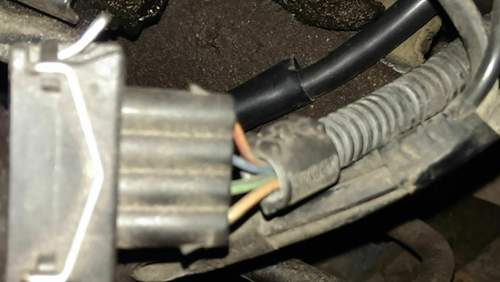

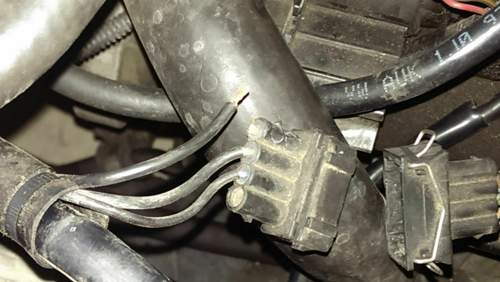

Hab wohl den Übeltäter gefunden. An dem besagten Stecker auf dem Getriebe ist ein Kabel ab, und zwar das vordere in Richtung Kühler/Front. Leider läuft ein recht straffer Kühlerschlauch direkt darüber, deshalb muss ich sehen, wie ich da ran komme. Das Kabel ist auch direkt am Stecker abgerissen.
Wieder mal habt ihr richtig gelegen, auch dafür danke!
Höhö, das "übliche".
Ich hab meine Kabel dort schon kurz nach dem Kauf eingesprüht und später mit Sprühwachs behandelt.
Habe mich gestern mit Lötapparat an die Arbeit gemacht. Dazu baute ich die Batterie und deren Boden aus. Der besagte Stecker gehört zu einem Kabelstrang, der einmal eine dicke Plusleitung ist, die von einer oberen Klemme an der Batterie sitzt. Wo diese Plusleitung hinführt, konnte ich nicht verfolgen. Evtl. an die LiMa?
An dieser Plusleitung sitzen in einem Kabelschlauch noch drei Kabel, an denen der defekte Stecker dran ist. Der Stecker sitzt oberhalb von Anlasser und Getriebe, ein Kabel ist dort bei mir abgebrochen, leider direkt am Steckergehäuse was die Lötarbeiten sehr fummelig macht. Ich musste ein Stück vom Stecker abknipsen, damit ich das Kabel anlöten konnte (siehe Bild). Beim Abisolieren merkte ich auch, dass die Kabel recht marode sind und vom Rost befallen. Auch die Lötstelle von mir wird nicht ewig halten, ich werde den Stecker und ein Stück der Kabel erneuern.

Mich wundert, dass am defekten Stecker (Bild 2) 3 Kabel abgehen (wofür sind die noch?), aber am Gegenstück kommen 4 Kabel an (Bild 1). Wozu dient das 4. Kabel?
