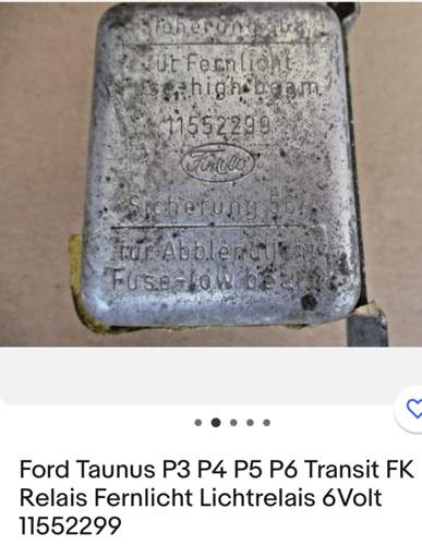

Wenn ich das richtig sehe ist das ganze auch noch ohne Sicherung?
Meine Frage ist jetzt, ist das "normal"? Reicht es, wenn ich nen neuen Lichtschalter besorge? Oder den alten Lichtschalter lassen und mit Relais arbeiten?
Was ist hier die beste Methode? Man kommt an die Stelle wegen dem Radio auch recht bescheiden ran.
