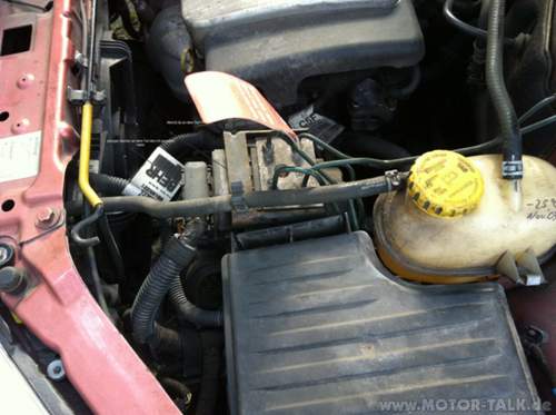

das ist er links am kabel der ABS Sensor
http://www.micksgarage.ie/img/td/244/l/90009-0.jpg
der ABS BLOG
http://www.bradgatemotors.co.uk/.../u_corsa_abspump_fl81982.jpg

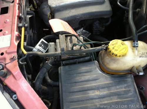

von oben, unten ?? link im motorraum oder rechts ?? 😉 will ja nicht ewig suchen
Motorhaube auf rechte seite😉
kann es leider nicht sehen
http://data.motor-talk.de/data/galleries/102104/143039/z10xe-bj-00.jpg
da wo die grĂŒnen leitungen enden😉
Kannst mal vergrössern, habe text reingeschrieben, aber leider kein so kabel zu sehen
003
ja genau das ist der abs blog
an ihm , findest du einen 5cm langen und 2cm dicken stecker den meinte ich😉
an ihm , findest du einen 5cm langen stecker den meinte ich😉
also den grossen stecker meinst du ??
003
jap😁
