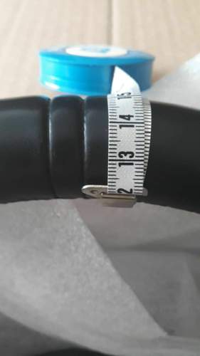

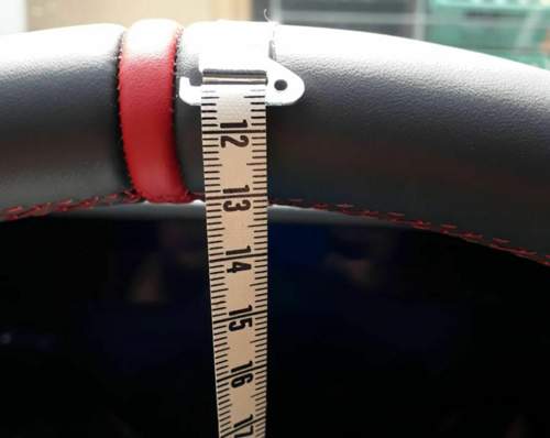

Dann bekam ich den Schlüßel und meine Frau fuhr das Auto Heim, ich fuhr mit Ihrem hinterher. Zuhause stieg ich dann in dem AMG und habe beim ersten Griff ans Lenkrad bemerkt das dies wesentlich dünner war als die AMG-Lenkräder die ich bis Dato kannte. Es fehlt merklich im Umfang, das Leder und die Verarbeitung sind sehr gut, original halt, aber warum so dünn? Noch am selben Abend fuhr ich zum Codierer, der hat das Airbagsteuergerät auf den einstufigen umgecodet, beim Versuch den Vibrationsmotor anzusprechen erhielt er immer die Fehlermeldung "Motor ohne Strom" was vermuten läßt das keiner drin ist. Ausserdem teilte er mir mit das man die Fehlermeldung des Spurhalteassistenten nicht wegcodieren kann.
Am nächsten Tag rief ich die Werkstatt an, "Tut mir Leid, der Meister ist nun bis ende August im Urlaub". Na Geil dachte ich mir und ließ mich mit dem Materialdisponenten verbinden. Auf die Frage mit dem, im Umfang 1cm, dünnerem Lenkrad antwortete er mir nur ist halt so original. Damit kann ich jetzt nichts anfangen den ich kenne nur die dickeren AMG-Lenkräder. Hierzu eine Frage an Euch: Wann wurde ein dünnes AMG-Lenkrad verbaut? Meine mir bekannten AMG-Lenkräder haben 12cm im Umfang, das jetzt verbaute AMG-Lenkrad hat 11cm im Umfang (siehe Bilder)

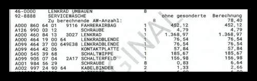

Die Teilenummern der Umbauaktion sind im Anhang zu sehen
Rechnung

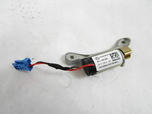

Das wäre die richtige Vibration für den AMG Lenkrad.
Hast du auch das richtige Modul dran mit Spurhalte Assistent und Anschluss für die Vibration?
Sonst musst du die auch wechseln....

Laut EPC und WIS haben die Lenkräder des MJ2019 generell keinen Vibrationsmotor mehr im Lenkrad, da die Vibrationsfunktion das Lenkgetriebe übernimmt.
Wäre daher interessant, ob der alte Vibrationsmotor (siehe oben) ins neue Lenkrad passt.
Daher kann man bei Spurhalteassi. auch nicht die Kombination aus Mantelrohrmodul und Lenkrad aus MJ2019 verbauen, da dann der Anschluss für den Motor gänzlich fehlt.
Man kann also das MJ2019-Lenkrad nur ohne Fahrassistenzsysteme vollkommen nutzen (inkl. Tempomattasten) oder eben mit dem alten Mantelrohrmodul und extra Zubehör-Lenkradsteuergerät (Bedienung weiterhin über den Distronic-Hebel).
