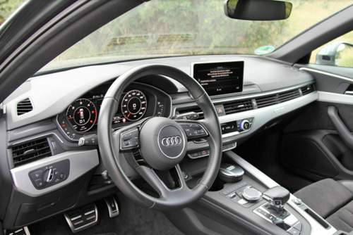

Bei mir ist das Lederlenkrad in 3 Speichen Design mit Multifunktion Plus verbaut (siehe Foto unten). Würde evtl. das abgeflachte S-Line (gibt es auch ohne S-Line emblem?) vom A4 B9 verbauen. Passt mein jetziger Airbag dann rein, oder muss ich bei Audi passenden Airbag bestellen? Und muss ich es eintragen lassen?
Lenkrad
@robek76 hey.. also dein Airbag passt problemlos rein und das abgeflachte Lenkrad gibt es mit und ohne s line Emblem. Und natürlich auch mit und ohne schaltwippen.

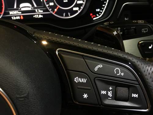

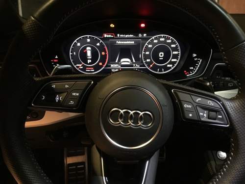

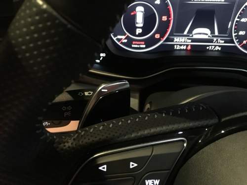

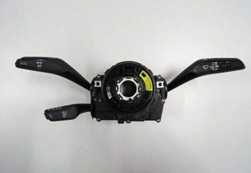

Wie versprochen gibt es nun einen kurzen Bericht. Lenkstockschalter und Schaltwippen sind getauscht und alles funktioniert wie es soll.
Meinen herzlichsten Dank an dieser Stelle an @Scotty18! Obwohl es ein kleines Problem bei der Codierung gab, für das er nichts konnte, hat er nicht aufgegeben und nun läuft alles wie es soll.
Aber zurück zum Ergebnis. Die Schaltwippen sehen, meiner Meinung, besser aus und liegen besser in der Hand. Wie man auf den Fotos sehen kann funktioniert die Beleuchtung ebenfalls. Also, wie schon gesagt, Plug & Play.
Der laneassist funktioniert wie ab Werk.
Bin sehr zufrieden und glücklich das @Scotty18 ihn zum laufen gekriegt hat.

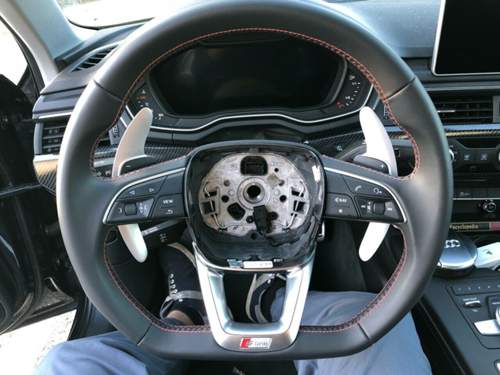

Hey Leute brauche eure Hilfe! Hab mein Lenkrad umgebaut mit Erfolg auf ein Abgeflachtes Perforiertes Lenkrad vom Q7, alles Plug&Play und gut is, jetzt hab ich das Getauscht gegen ein SQ5 Lenkrad und sieh da der Airbag passt nicht, hat jemand ne Teilenummer von dem Airbag? Oder passt der überhaupt?
Danke
Im Vorraus!
Bild im Anhang
