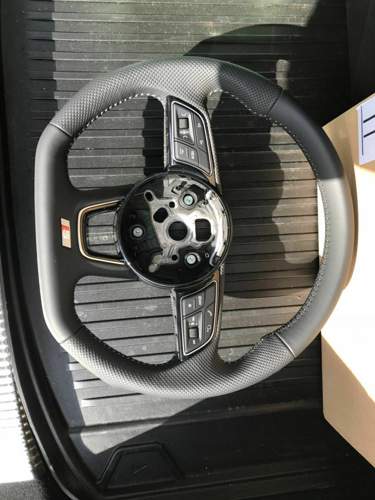

Ich habe noch ein solches Lenkrad hier rum liegen. Interesse? Ist abgeflacht, schwarz, gelochtes Leder, Multifunktion plus, aber ohne Schaltwippen.
Kannst du Bilder davon einstellen?
@Courghan
Hier das Foto.
Mir fehlt leider der runde Airbag, sonst würde ich es selbst einbauen

sieht schick aus. Genauso eins suche ich für meinen 🙂
