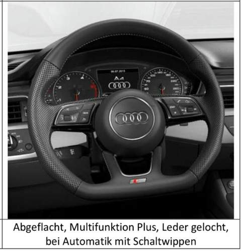

Hallo Leute,
Bin neu im Forum. Habe einen B9 Avant 2.0 tdi.
Ich würde gerne das Lenkrad tauschen. Das sline Lenkrad vom q5 (unten abgeflacht) interessiert sehr. Weil das Trapez finde ich geil und würde das auch gerne behalten.
Weiß jemand ob der passt? Hat es einer schon gemacht?
Paar Infos von einigen die sowas schon hinter sich haben wäre super.

Ich habe das Lenkrad vom RS3 eingebaut. ging problemlos. Allerdings auch mit meinem Airbag.....keinerlei Fehlermeldungen.
Kannst du vielleicht mal ein Bild hochladen?

Ich dachte immer, Airbags wären modellspezifisch konstruiert? Das Volumen des Innenraums vom RS3 ist doch sicher anders als beim A4.

Der Aibag und das gazugehörige Steuergerät wurde ja auch nicht getauscht. Der Airbag aus meinem A4 Lenkrad passte eins zu eins in das RS Lenkrad. Alle Anschlüsse gleich, Strecker gleich......plug and play......

Gibt es irgendwelche Probleme mit den Schaltwippen? Würde bei meinem A4 gerne die Schaltwippen aus dem RS4 einbauen…
Passt 1:1 Plug & Play!

Habe das S line Multifunktionslenkrad, unten abgeflacht
