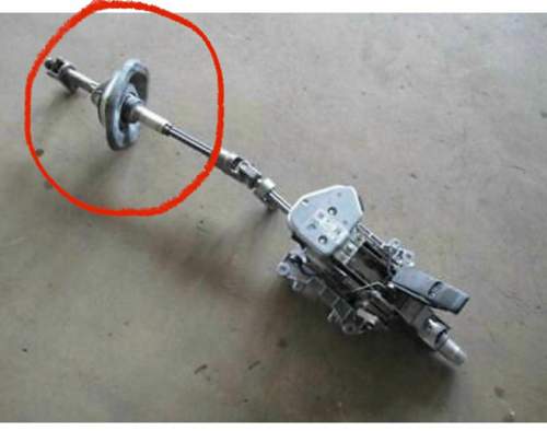

Schau dir mal meinen Link weiter oben von 7zap an, Pos 6 ist die Wickelfeder. Die sitzt über den Lenkstockschaltern also direkt unterhalb vom Lenkrad. Wenn da ein kleiner Spalt ist kannst du ja mal WD40 oder das Würth Zeugs rein sprühen.
Ich war da noch nicht dran deswegen weiß ich nicht wie genau es aussieht, wenn die Verkleidung ab ist.
Habe das quitschen auch ab und zu, immer wenn es etwas wärmer wird.ich glaube es kommt von der Lenksäulen.
Hier rot markiert

Dann wird es am Schleifring bzw. der Wickelfeder liegen.
@Atomickeins schrieb am 24. Mai 2022 um 22:20:11 Uhr:
OK und was kann man dagegen machen? Hast du einen Tipp?
Ich weiß es nicht, eventuell erneuern oder reinigen. Das stinkige WD40 wollte ich nicht im Innenraum haben, aber das könnte vielleicht auch helfen - ich weiß es aber nicht.
In die Wickelfeder würde ich kein WD40 reinsprühen. Da ist weißes Fett drin. Neu ist das Ding nicht gerade billig. Also erst mal schauen, ob es die Feder ist. Eventuell mal die Schale von der Lenksäule anschauen, ob da das Lenkrad etwas scheuert.
Ich hatte bei meinem A6 genau das gleiche Problem. Habe dann die Abdeckung um den Lenkrad alle entfernt und anschließend gleichmäßig in geringer Menge überall Silikon Spray gesprüht. Das war vor circa 5 Monaten und seitdem ist das quietschen weg und es gibt auch kein Gestank von Innenraum davon 🙂
Hört sich doch gut an. Das Spray ist auch für die Sicherheitsgurte gut. Also dann mal los. 😁
