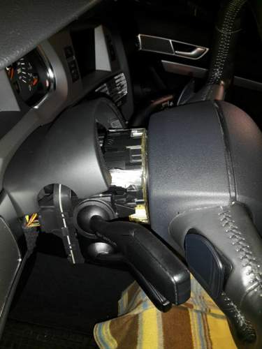

Schau mal bitte, ob das Lenkrad bei Dir an der Verkleidung der Lenksäule schleifen kann.

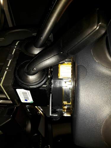

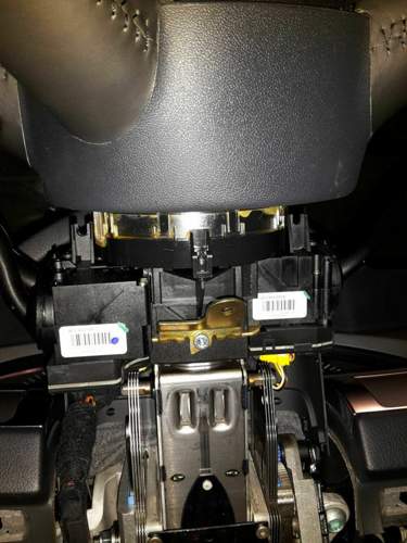

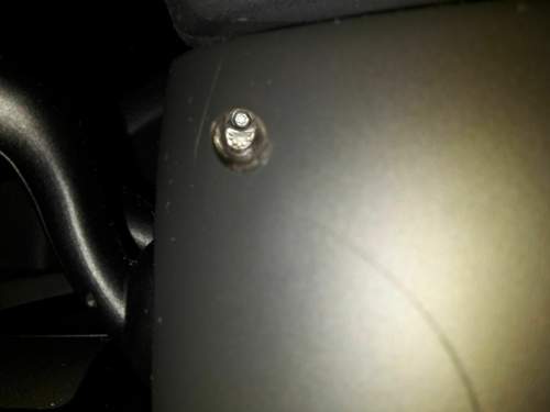

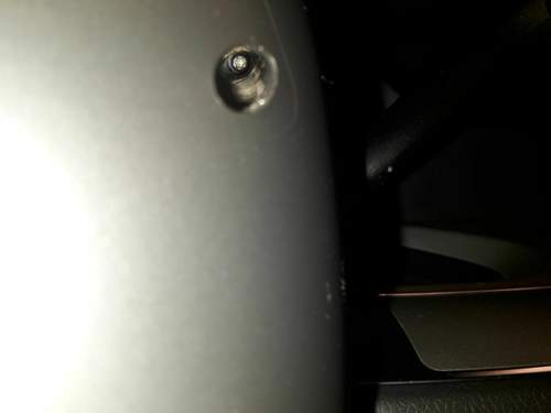

Hallo! Verkleidung untersucht - ich sehe keine Stelle die schleifen könnte. Mein Idee war nun die Abdeckung unter dem Lenkrad zu demontieren - nix da - Pustekuchen - scheinbar sind die Schrauben kein Torx.....siehe Bilder - muss nochmal im ETKA nachsehen ob ich dazu was finde....bzw. vielleicht hat ein Forenuser eine Idee?
20170319-190126
20170319-190720

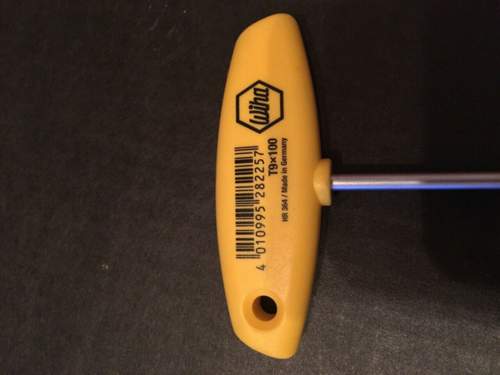

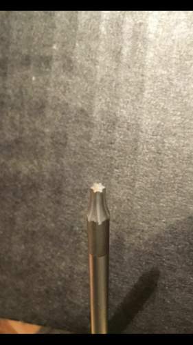

Bei mir hat "T9" gepasst.
Auf ausreichende Länge des dünnen Schaftes achten.
