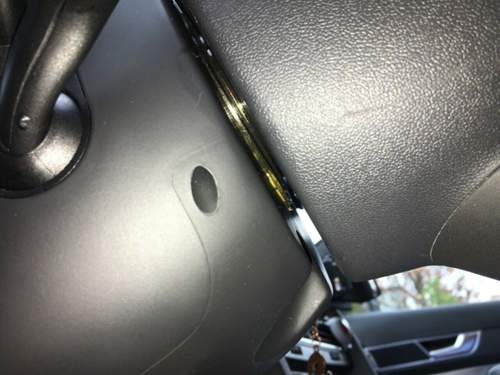

Ich habe noch nichts in Art geölt aber soviele Möglichkeiten gibt es doch nicht. Der Schleifring (die Wickelfeder) sitzt über den Lenkstockhebeln. Da wo das Lenkrad aufhört gibt es einen Spalt zur feststehenden Verkleidung und genau da würde ich mal Kreichöl rein jagen und das Lenkrad einige mal für paar Umdrehungen hin und her bewegen.
So ich habe mal die Stelle (Spalt) wie auf dem Bild zu sehen mit Silikonöl besprüht. Leider hat es keine Besserung der Geräusche gebracht. Hat jemand noch eine Idee?
Liebe Grüße
Macht deine lenkung immer Geräusche oder kommt es erst nach einer gewissen Fahrzeit?
Es ist eher Temperaturabhängig. Bei Temperaturen unter 10 Grad tritt es häufiger auf. Oft schon direkt nach dem Start. Manchmal auch erst nach längerer Fahrt. Letztendlich klingt es genauso wie in diesem YouTube Video.

Hört sich an wie bei mir, bei mir wurde bereits der schleifring getauscht, ohne Erfolg. Hast deine Lenkrad- Verkleidung schonmal abgebaut? Ich hätte meinen a... drauf verwertet,das das quitschen vom Lenkrad kommt, bis ich die Verkleidung abgebaut habe , dann kam das Geräusch eindeutig von der Durchführung der lenkstange, dort wo diese vom Innenraum in den Motorraum geht, da befinden sich zwei Gummimanschetten.bei vielen genügt es vom Innenraum aus diese mit Silikonspray einzusprühen. Probier es mal aus.

Die Verkleidung vom Lenkrad muss ab, die im fussraum. Zwei schrauben dierekt an der Verkleidung, eine schraube im sicherungskasten und dann kannst die Verkleidung abnehmen ist dann nur noch geklipst.du siehst die Durchführung wenn du zu deinen Pedalen schaust, dahinter siehst wie die lenkstange in den Motorraum geht.
Hallo, habe versucht ebenfalls die Durchführung der Lenkstange mit Silikonöl besprüht. Leider immer noch keine Besserung. Leider kann man das Geräusch auch schlecht orten... Hat noch jemand eine Idee?
