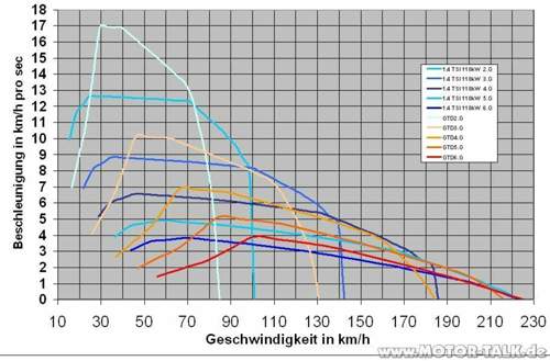

Bilder sagen mehr als 1000 Worte...
Hier ein Vergleich zwischen 1.4 TSI und GTD.
Habe mangels konkreter Zahlen den GTD-Graph erstmal mit der Getriebeübersetzung des 103kW TDI berechnet (also rund 2000rpm bei 120km/h). Kann das morgen nochmal mit den richtigen Übersetzungen berechnen. Die restlichen Daten des GTD (größere Reifen, Gewicht, Drehmomentverlauf...) sind berücksichtigt.
Golf-14tsi-118kw-vs-gtd

Und ich glaube mich zu erinnern, daß der GTD dafür ein deutlich längeres Übersetzungsverhältnis benötigt, welches einen Großteil der 110Nm Vorsprung zunichte macht. Wenn am Rad noch 30-40 Nm mehr ankommen, ist das eher realistisch.
EDIT: das Diagramm von Rolling Thunder bestätigt dies.

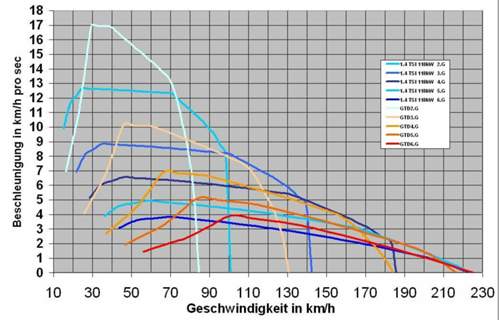

So, hier nochmal mit den realen Werten. Ich bin etwas überascht, dass der GTD doch deutlich kürzer (-10%) als der 103kW TDI übersetzt ist. Entsprechend kann er auch stärker beschleunigen.
danke Rolling Thunder, für das Diagramm!
der GTD hat seine stärke allerdings im unteren geschwindigkeits- und gangbereich!
bei höheren geschwindigkeiten, wird der unterschied verschwindend klein!
womit bewiesen wäre, dass sich die beiden autos leistungsmäßig nicht wirklich was nehmen!
zwar ist der GTD in einigen bereichen natürlich etwas überlegen (die motordaten sprechen für ihn), allerdings kann der TSI ganz gut mithalten!
steht also der persönliche geschmack (bzgl. motorcharakteristik, verbrauch, sound) im vordergrund!
