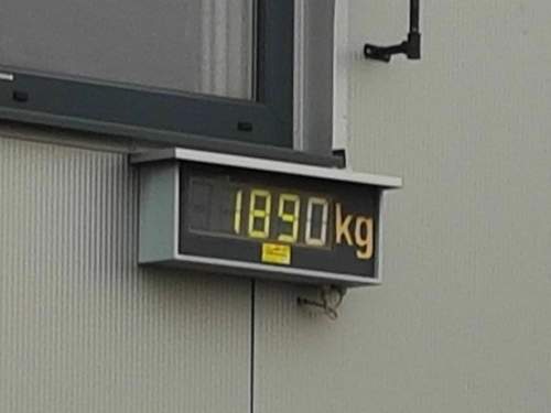

Du hast vollkommen Recht, dass das Gewicht niemals unterschätzt werden darf! Mein BiTdi wird sicher in keinster Weise unter die 1800Kilo kommen...und dann noch mit Anhänger!?! Schon klar. Nur wenn man sich, ohne jetzt Namen zu nennen, einige aus der Szene anschaut fahren die eben 1000-1200Nm locker...nicht im Alltag, nicht auf ner Rennstrecke, sondern auf der Meile...jedoch sind das Drehmomentwerte, für die dieses Getriebe niemals konzipiert wurde. Und es hat sich natürlich auch einiges in den letzten Jahren getan. Was vor 2 Jahren noch state of the art war, ist heute nicht unbedingt mehr das beste.
Aber wie sagt man so schön, nichts genaues weiss man nicht.

@v_mann schrieb am 15. Aug. 2020 um 12:29:41 Uhr:
Ich hatte meinen letztens erst auf der Waage.
Mit halbvollen Tank und vorderen gedämmten Türen stand da 1880Kg auf der Waage.

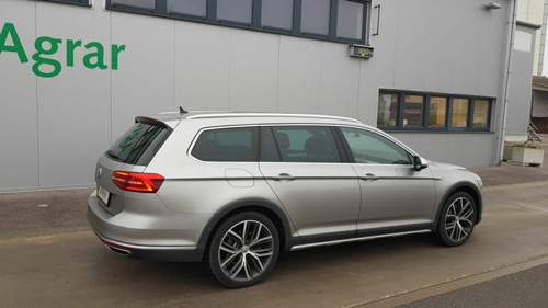

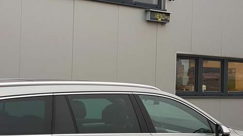

1880KG, jap...sowas in die Richtung hätte ich getippt. Dann zu 2. im Auto, bisschen Gepäck...naja, ist eben ein grosses Auto
Guten Abend......
Dieseltank 100%
Addbluetank 100%
ohne Fahrer
1890 Kg
Liebe Grüße
