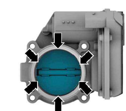

Drosselklappe ggf. mal mit Aceton und Pinsel Reinigen, insbesondere im Bereich wie im Bild Dargestellt wo die Pfeile sind.
Solltest Du die DK Ausbauen so sind eventuell vorhandene Dichtungen zu Ersetzen.
Nach dem Ersetzen der DK ist eine Anpassung mit dem Tester nötig,...ggf. sonst auch mal so die eine Adaption durchführen...

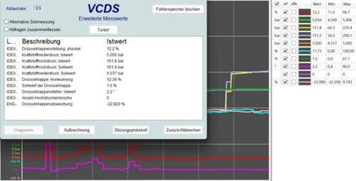

Hab mir die Messwerte für:
Motordrehzahl
Drosselklappenstellung absolut
Kraftstoffhochdruck
Kraftstoffniederdruck
Ladedruck
STFT
LTFT
Lambda

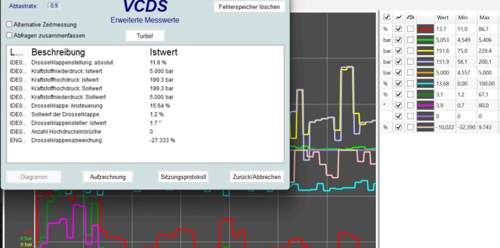

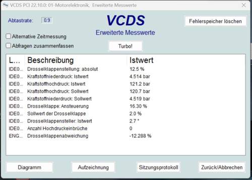

Ich meine auf dem Diagramm ist die Reihenfolge wie im Fenster daneben wo die Erweiterten Messwerte mit Aufgeführt sind.
Motordrehzahl war nicht drauf, hab ich mir vor Fahrtende angeschaut, Soll 800 Ist 798
Musst mal Gucken ob Dir das was im Anhang beim Vergleich Hilft.
Bild 1 war ca. 2Min nach Kaltstart
Bild 2 nach ca. 8Km Fahrt - da war noch eine kurze Fahrt in Fahrstufe S dabei bis etwas über 5000U/Min.
Bild 3 nach 12Km Fahrt
Niederdruck Min. 4.5bar, Max.5.4bar
Der Hochdruck im Stand war einmal 199bar nach den 8Km, nach den 12Km 150bar, kurzen gasstoß auf 170bar
Minimal steht dort 68bar,...da hab ich verpasst nachzugucken wann das war,...ich vermute mal nach der kurzen vollgas orgie, wenn wie vielleicht wie vermutet von Direkt auf Saugrohreinspritzung umgeschaltet wird !?
Schubabschaltung fällt mir noch gerade ein...vielleicht kommt daher der niedrige wert.
Aber scheint ja wohl normal zu sein.

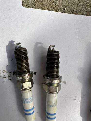

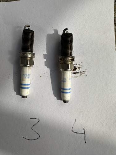

Hallo Community,
Habe heute mal das Öl gewechselt und die Kerzen getauscht und dir Zylinder endoskopiert.
Ist einiges an Ablagerungen auf den Kolben was wie es ausschaut darauf schliessen lässt das ich mit meinem EA888 Gen.3 nicht von der Abstreiftingproblematik verschont geblieben bin.
Drosselklappe wurde auch ersetzt hat aber leider nichts gebracht.
Lambdasonde gibt auch richtige Werte aus daher denke ich das diese noch gut ist.
Hab unten noch ein paar Bilder angehängt vom Kerzenbild und vom Endoskop. Eventuell kennt sich einer von euch gut aus und kann mir sagen ob das Kerzenbild in Ordnung ist und was Ihr zu den Zylindern sagt.
