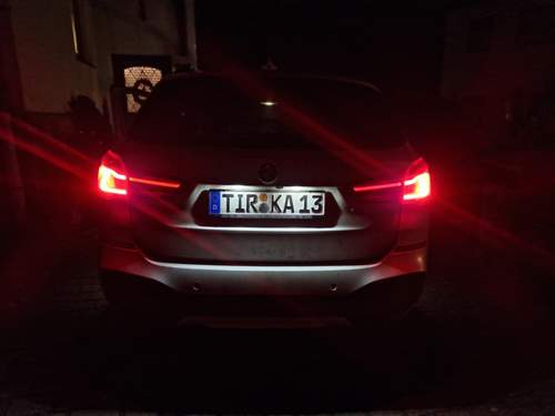

dieses Thema ist zwar jetzt schon älter, aber vielleicht hat für mich auch jemand ne Antwort!
Ich fahre einen F48 2.0L Diesel, Bj.2016.
Bei mir war vor ca. 5 Jahren 1 Rücklicht in der Heckklappe defekt, ca. 2 Jahre später dann beide.
BMW hat diese immer auf Kulanz getauscht.
Jetzt sind wieder beide defekt, BMW würde auf meine Nachfrage hin jetzt ca. 600€ berechnen.
Mir kommt es allerdings komisch vor, dass wieder beide defekt sind. Wenn ich genauer hinsehe, dann fällt auf, dass die beidem oberen LED's gleich schwach (ca.50%) leuchten (siehe Bild).
Kann das auch am Kabebaum oder.ä. liegen dass diese nicht gehen.
Vielleicht kann mir jemand helfen?
Grüße Bernhard

Ob das am Kabelbaum liegt oder eine andere Ursache hat kann ich nicht sagen.
Die Vermutung. dass es aufgrund der Häufigkeit und der Ausfälle beider Seiten nicht an den Leuchten selbst liegt hätte ich aber auch.
Hier sollte BMW erst einmal mal Ursachenforschung betreiben und nicht nur Leuchten tauschen.
Das wird Dir wahrscheinlich niemand sicher sagen können, ohne es vor Ort zu untersuchen.
Anders als @Spi95 spekuliere ich aber eher, dass wieder die Leuchten kaputt sind. Ich habe dazu einiges gelesen (natürlich ist auch beim meinem F48 aus 2018 die erste Leuchte nach rund 5 Jahren kaputt gewesen).
Danach ist es nicht etwa so, dass das LED-Birnchen kaputt geht, sondern eine Platine in der Leuchte. Genau das könnte bei Deinem Auto (wieder) passiert sein, da die Birnchen noch so vor sich hinglimmen. Die mangelhaften Leuchten scheinen über einen langen Zeitraum verbaut worden zu sein, zumindest weit ins Jahr 2018 hinein. In 2020 soll das Problem angeblich behoben worden sein.
Aus welchem Jahr sind die aktuellen Leuchten denn (Produktionsjahr)? Sind die beiden LED's denn gleichzeitig kaputt gegangen oder hast Du nur festgestellt, dass beide kaputt sind? Oder anders gefragt: Können die Leuchten nicht auch zeitversetzt über einen längeren Zwischenzeitraum kaputt gegangen sein? Mangels Signalisierung bekommt man das ja nicht mit.
Wie man in diesem Beitrag https://www.motor-talk.de/.../...49d-9f5f-1c733b611179-i210047355.html von @noVuz sehen kann, ist das Nachglimmen typisch für diesen Defekt.
Die Leuchten kosten ca. 150,-- Euro das Stück. Der Austausch muss extrem schnell möglich sein mit den richtigen Gerätschaften, da BMW mir nur 1 AW (5 Minuten) an Arbeitszeit dafür in Rechnung gestellt hat.
Das würde selbst ich versuchen, selbst zu reparieren. Wahrscheinlich gibt es auch ein Youtube-Video dazu.
Bei meinem X3 F25 konnte die Platine durch eine neue, zwei Euro Platine, einfach ersetzt werden. Mittlerweile sind die Leuchten baulich so verändert worden das dies nicht mehr möglich ist und so die kompl. Leuchte getauscht werden muss. Einfach kaufmännisch gedacht.
Zu bedenken ist, ob es bei nicht elktr. Heckklappen öfters zum Ausfall kommen kann, da beim schließen schon mal heftiger zugeschlagen wird und dadurch kalte Lötstellen entstehenden können.

Vielen Dank für die ganzen Infos!
Als es mir aufgefallen ist, waren beide kaputt!
Ich werde das alles mal in der Werkstatt checken (ggf. messen) lassen.
Die letzten wurden 2020 verbaut, Baujahr weiß ich leider nicht.
Danach werde ich diese, falls die Lampen kaputt sind, selber wechseln.
Hab eine el. Heckklappe.
Danke nochmals und Grüße...
Wechseln kannst du die leicht selbst aber sowas wie einen Rohrsteckschlüssel (7) solltest du haben (das ist die einzige Mutter, die man bis zum Ende drehen muss, nicht abschrauben)
Versteh gar nix. Rohrsteckschlüssel verstehe ich noch - aber würde es nicht auch eine Nuss tun? Und wenn man die Mutter bis zum Ende (auf?)-dreht, ist sie doch abgeschraubt?
Ich hab mal recherchiert. So einfach könnte es sein und war es auch einmal:
https://youtu.be/cQtkDUKkzlY?t=580
Kosten dann minimal.
Aber wir haben ja eine "Lifetime"-LED mit einem Preis von 150,-- Euro (weil sie ja lebenslang hält, is ja klar)
Daher geht es dann wohl eher in diese Richtung hier (leider für den X3, hab nix für den F48 gefunden):
https://www.youtube.com/watch?v=2BLPg5RHIg8
Interessanterweise wird hier die Platine getauscht, die der Ami wohl auf Amazon gekauft hat!!! Vielleicht geht das ja auch beim F48?
