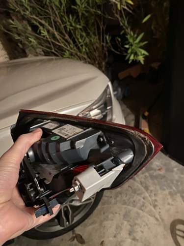

Wenn ich das richtig hier verfolgt habe geht es nicht mit einem Tausch der Platine, oder? Der Freundliche sprach allerdings davon das die Spannungswandlerplatine getauscht werden könnte. Soll so ca. 40€ kosten. Hier wurde jetzt aber die ganze Zeit davon gesprochen das die Platine im Gehäuse verbaut ist und man da nicht ran kommt.
Hat denn jemand der das Heckklappen-Rücklicht links oder rechts getauscht hat sich das mal an dem defekten Teil genau angeschaut und könnte ggf. Bilder von einem defekten Rücklicht einstellen? Kommt man da wirklich nicht ran?
Hätte ansonsten jemand bitte Teile-/Bestellnummern eines Rücklichtes aus dem Zubehörhandel?
Dein Rücklicht ist doch defekt. Kannst es mit einer Mutter lösen ausbauen und dann siehst du es.
Die Rückleuchten sind verklebt, da wird der Händler keine Platine tauschen.
Da wäre ich in diesem Fall nicht so sicher. Ich meine, esear @Helmut.55 , der berichtete, es sei nicht MEHR möglich. Helmut kennt sich normalerweise ziemlich gut aus. Also war es früher einmal möglich. Wir sprechen hier über "früher" [BJ 2015].
Ich würde daher Helmuts Tipp von weiter oben befolgen und das Ding mal probehalber ausbauen und nachsehen.... das video dazu hatte ich ja verlinkt. War für den X3, sollte aber sehr ähnlich sein.
Hier, nur für dich. Keine Klammer oder Schraube zu sehen. BJ 2015

Das sieht aber wie ein äußeres Rücklicht aus.
Aber ist auch nicht zu öffnen.
Beim X3 F25 war das möglich.
Das ist das rechte innere. Erkennst du an der grauen Halteklammer. Ich mach jetzt nicht noch ein Bild, ist kalt in der Garage 😉

passt schon dein Bild, sorry.
LG Helmut

@Ebble schrieb am 1. Februar 2024 um 00:46:49 Uhr:
Nach den Infos hier wurden die Leuchten selbst geändert. Von solchen mit außenliegender, austauschbarer Platine zu solchen mit innenliegender Platine, die sich nicht austauschen lässt, ohne dabei auch den Körper der Leuchte zu beschädigen...
Die Info wäre mir neu. Wo genau steht das, habe ich was verpasst? Halte ich für ein Missverständnis.
Ich mein, die Platine sitzt so halb außen. Schau das Bild oben von mir an. Hinter dem grauen Halter, der die Leuchte fixiert, sitzt die Platine aber ist von da nicht entnehmbar. Da läuft von oben, vom Lampenträger, ein 2 adriges Kabel runter. Das Kabel ist auf der Platine gesteckt. An die Platine selbst sind die LED Streifen gelötet. Mit Flachbandkabel. Da tauscht du nix…
