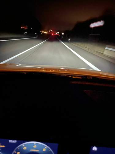

Sind bei euch die LED High Performance Scheinwerfer auch ab Werk zu niedrig eingestellt? Bin vor kurzem das erste Mal nachts gefahren und die Ausleuchtung des Abblendlichts war miserabel und saugefährlich. Gefühlt waren das vielleicht 20 Meter Leuchtweite.
Einen Kreisverkehr, bei dem man sozusagen "von oben" mit Gefälle angefahren kommt, habe ich viel zu spät sehen können. Und damit meine ich wirklich nur 5m vorher. Hätte ich die Strecke nicht gekannt, dann hätte das böse ausgehen können.
Wie sind eure Erfahrungen mit den Scheinwerfern? Das Fernlicht ist übrigens super und kann mit einem Flutlicht mithalten🙂

DA wurde doch sicher nachgemessen, oder? (Ich vermute, jede Werkstatt hat einen Tester) Was hat denn die Überprüfung erbracht?

Die Aussage: “Alles es wie es sein soll.“
Wie gesagt, ich lebe jetzt damit und weiß inzwischen, das ich mit dem Problem nicht allein bin. Ist halt LED High Performace beim W177. Habe ich nicht entwickelt, nur bestellt.

Also gerade beim Freundlichen gewesen.. wir waren zusammen noch bei TÜV Prüfer neben an und dort musste ich leider feststellen, dass die Scheinwerfer bereits perfekt eingestellt sind. Also gibts da nichts zu machen. In 3 Jahren dann eben Multibeam 😁

Ich war heute auch beim Händler wegen unzureichender Leuchtweite. Lt. Prüfung sei nur der linke Scheinwerfer 2mm zu niedrig eingestellt gewesen. Habe ne Kopie vom Werkstattprotokoll verlangt. Stand drinne: Scheinwerfer links und rechts einstellen. Und siehe da: natürlich nicht das, was ich erwartet habe, aber wesentlich besser. Bei beiden Scheinwerfer. So viel zu 2 mm links...
