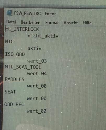

Ich habe ein BMW E60 523i Facelift LCI N53 Benziner Kennung NU31 laut Fahrzeugschein
Kennung beim auslesen über ISTA+ NU41
Ich habe mir auch die Sportautomatik zugelegt, nun wollte ein bekannter mir dann die Software aufspielen dabei ist ihm aufgefallen das es für mein 523i keine Software gibt.
Hat da einer eine Lösung oder kann ich das komplett vergessen beim 523i?
Danke für Antworten
Gruß Dirk
Siehe andere Thread
Ich habe nun den GWS eingebaut nun sollte man diesen auch noch per FA eintragen und noch anders wo.....
Kann mit bitte einer schreiben wie ich jetzt mit NCS Expert genau vorgehen soll und wo ich was einzugeben habe..... Es soll ja auch eine Lehre mann datei geschrieben werden.....und und und....
Danke
Gruß Dirk
Habe es hinbekommen
NCS EXPERT
habe den $205 gelöscht und ein $2TB hinzugefügt dann CAS FA_write dann Jop ausführen.
Dann auf Steuergeräte ändern und das Kombi ausgewählt und dann auf Job ausführen.
Dann habe ich die FSW_PSW. MAN datei geöffnet alles was dort drinnen stand gelöscht und Lehr abgespeichert.
Zurück zum NCS Expert dann auf F1 dann das Kombi in der Liste ausgewählt dann F2 auf SG_codieren dann auf F3 Job ausführen.
Denke das wars.
Gerade noch eingefallen ich muss ja noch gucken das die schaltwippen deaktiviert sind hab ja keine verbaut wo schaue ich das nach?
Ich denke im Kombi ist es zu finden...
Danke für die vielen Antworten........
Gruß Dirk
Was muss hier im EGS deaktiviert werden habe ja keine PADDELS....
Hat sich erledigt habs herausgefunden
wert_00 = inaktiv
Wie immer vielen Dank für sooo viele Antworten und Hilfen von heuch....
Gruß Dirk
