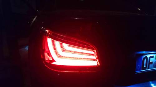

Du brauchst die original rückleuchten, lm2 & codiert werden muss auch. Kabel umpinnen und einpinnen am lm2 und Strom klauen von der Kennzeichen Beleuchtung.
Also insgesamt teuer und aufwendig für die langweilige 0815 Optik (Geschmackssache)
Aber vom bj her müsstest du schon das lm2 haben.
Ich habe mich für die LED lightbar entschieden, die meiner Meinung nach schönsten E60 rückleuchten, plug&play, fertig.
Die original LCI leuchten sind schön, aber langweilig

@GTS_Tarik schrieb am 14. Juni 2019 um 19:45:00 Uhr:
Ich finde, die passen überhaupt gar nicht zum E60, die sehen eher nach F10 aus.
Wenn mans macht, dann schon das es irgendwie noch Original aussieht, alles andere ist (meiner Meinung nach) Bastelbude.
Ja stimmt schon, die leuchtgrafik sieht nach F10 aus, aber genau das gefällt mir. Aber in nicht beleuchteten Zustand sehen die ganz normal aus
