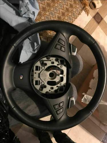

Jetzt hab ich doch noch frage zum Schaltwippen
Schleifring ist kler brauche zwei freie Leitungen aber wie geht es weiter.
Übernimmt der SZL Steuerung oder muss ich die Kabeln bis zum Getriebesteuerung ziehen oder die Verbindung beim X6031 ist schon vorgelegt?

Das Lenkrad mit den Paddles hat er doch schon, also einfach einbauen.

Lenkrad ist nachgerüstet aber der schaltet nur hoch und zwer auf beide seiten.
Ich werde jetz versuchen doch den zweiten Kabel ins Motorraum zu ziehen. Hoffe es hilft. Hat doch nicht geholfen. Funktioniert nur gegen Masse.
Schaltknauf u. Drehzahlen Funktionen wider richtig
Beim Drehzahlen muss mann wärt im KOMBI ändern
Zeile:
DZM_DISP_RPM
Wet_02 auf Wet_01
Multifunktion leise stellen funktioniert auch nicht. Pfieleicht hat das was damit zu tun
ich würde gerne mein EGS jetzt auf Sport flashen. Aktuell ist die ZUSB 7592120.
Für meinen 530i LCI N53 müsste ich ja die 7592116 flashen, diese scheint in WinKfp nicht vorhanden zu sein. Die 7592117 gibt es dort. Würde die auch funktionieren? Oder gibt es sonst eine Alternative ?
Alternative wäre Alpina oder xhp flaschtool aber Nr. Von ZUSUB von Alpina kenne ich leider nicht.
Pfieleicht hilf dir der link weiter
https://www.dropbox.com/.../...0Retrofit%20-%20Forum%20Summary.pdf?...
Mein Problem scheint gelöst zu sein
Die Widerstände von Schaltwippen müssen entfernt werden und beide pin's im ebox verbinden zum SZL
Ich habe jetzt mein EGS geflasht. Lief alles super. 1 Minute Arbeit.
Einfach in WinKFP unter GKE215 die 7592116 auswählen und flashen. Es wird scheinbar dann die 7592117 geflasht. Läuft Top.
