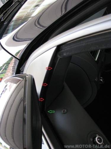

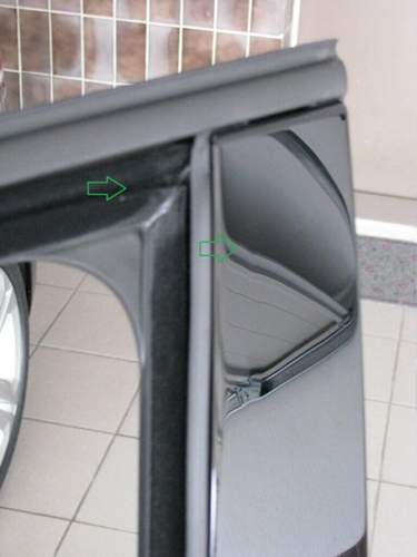

ich habe zwei bilder gemacht!
auf bild 1 zeigen die roten pfeile die innere türdichtung (scheibendichtung) genau beim spiegelbereich wo die roten pfeile sind kommen die windgeräusche bei ganz vielen golf 6 modellen her! möchte man die windgeräusche verstärken drückt man wie der grüne pfeil auf bild 1 zeigt gegen die scheibe.
grund die scheibe sitzt nicht straff genug auf der inneren türdichtung an!
die türdichtung wird oft zu dünn hergestellt daher die schönen windgeräusche.
es gibt zwei möglichkeiten um das abzustellen!
1. innere türdichtung am spiegelbereich unterfüttern das die scheibe straff aufliegt.
2.reicht das nicht neue scheibendichtung und zusäzlich unterfüttern!
auf bild 2 wird dann wie die pfeile zeigen die ganze dichtung + das schwarz glänzende getauscht und dann ist ruhe im innenraum.
ich hoffe ich konnte weiterhelfen.
Bild-1
Bild-2

Eine Frage zum Unterfüttern: Konnte man denn sehen, dass die Dichtung vorne am Spiegel nicht fest an der Scheibe anlag? Ich habe bei meinem mal nachgeschaut, da werden sowohl die äußere als auch die innere Dichtung zur Seite weg geschoben wenn die Scheibe hochfährt. Sie scheinen also ganz gut anzuliegen. Trotzdem habe ich auch bei höheren Geschwindigkeiten gelgentlich fiese Windgeräusche.

hallo b-1984
nein man kann es meistens nicht sehen!wenn man sie sehen könnte ist ganz was falsch gelaufen😉
konnte auch beim montags golf nicht sehen das sie nicht anliegen! ebent nur hören und wie im bild 1 der grüne pfeil zeigt die windgeräusche verstärken.
ich denke mal wir bewegen uns in so geringen maßeinheiten die man selbst mit dem auge nicht sehen kann aber die reichen aus um diese windgeräusche auszulösen!
auch wenn sie zum schein richtig anliegt.
