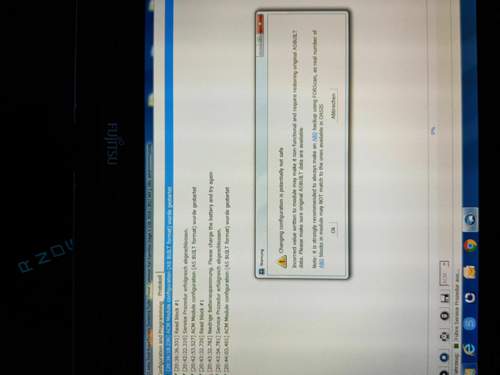

Da komm ich nicht hin.
Was mach ich da falsch?
Die Meldung besagt, dass die Änderung der Konfiguration möglicherweise nicht sicher ist.
ForScan hat einen inkorrekten Wert gefunden, der in ein Modul geschrieben wurde (womöglich mit UCDS), dadurch ist es möglicherweise nicht mehr funktionsfähig und erfordert die Wiederherstellung der ursprünglichen AsBuilt.
Diese Meldung habe ich so noch nicht gesehen, daher kann ich Dir jetzt schlecht zu etwas raten.
Was passiert wenn Du auf "OK" oder "abbrechen" klickst ?
Bei mir war die Equalizer Selection schon auf 5 eingestellt. Eine Erhöhung auf 7 brachte keine besseren Ergebnisse.
Bei Abbrechen geht er raus und macht nix mehr.
Bei ok macht er zwar weiter bleibt aber bei 0% stehen und es tut sich dann auch nichts mehr.
da bin ich überfragt ...
Von der Meldung her wird wohl ForScan nur weiter arbeiten wenn die AsBuild wieder auf Werkszustand zurück ist.
Wenn Du da halt vorher mit UCDS dran warst und das Programm irgendwelche Parameter geändert hat die ForScan als "nicht korrekt" bzw. als "Fehler" erkennt wirst da nicht weiter kommen.
Schau mal ins Forum von ForScan ... eventuell hat sowas dort schon einmal jemand gehabt ?
Die original AS BUILD auf das ACM spielen über Update Funktion. Wenn man weis welche Datei man sucht wird man bestimmt fündig. Somit sollten alle Werte wieder im Originalzustand sein. Ein Backup anlegen und von vorn anfangen mit einstellen.

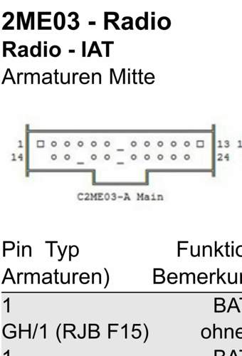

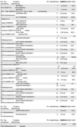

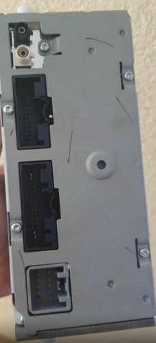

Am Radio ist -wenn es keines mit Subwoofer Ausgang ist- auch kein Sub out dran. Ich häng mal 3 Bilder an, eines zeigt ein Radio mit original Ausgang. Das zweite die Pinbelegung vom Radio und das dritte den zugehörigen Stecker.
Sinnvoll ist es aber trotzdem die Audiosignale für einen externen Verstärker/ aktiv Subwoofer direkt am Radio -auch Audio Control Modul genannt- abzugreifen. Man erspart sich die Sucherei an den hinteren Türen. Natürlich je nachdem wo das Krawalldingens hin soll.
Hallo Focus_mk3_titanium
Ist das das Radio / die Pinbelegung von dem Soundsystem mit 9LS ???
Ja, die Pinbelegung ist für 9 Lautsprecher. Das Radio auf dem Bild ist eines für 10 Lautsprecher. Der kleine graue Steckplatz ist der für den Subwoofer. Da kommt der Stecker ran wo man das Gegenstück im Kofferraum findet. Wobei das original Teil für Reserveradmulde leider nur ein passiver Tieftöner mit Doppelschwingspule ist. Deswegen auch die dünnen Pins und die Klingeldrähte. Aber nur weil man hinten den Stecker findet muss nicht zwangsläufig auch das passende Radio eingebaut sein. Da hilft nur ausbauen und nachschauen.

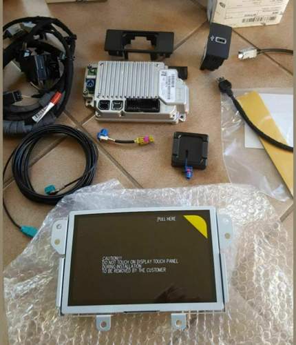

Hallo, das Radio ist nicht Sync 3 oder, die Bilder die man sonst findet sehen anders aus.
Screenshot-20190815-155323-ebay
Ich seh auf dem Bild kein Radio. Oder sehen die ACM bei Sync 3 anders aus?
Das weiß ich nicht, darum frage ich ja hier.
