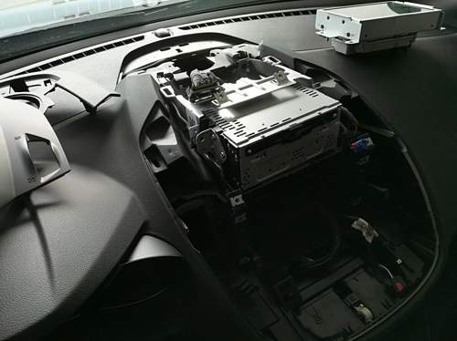

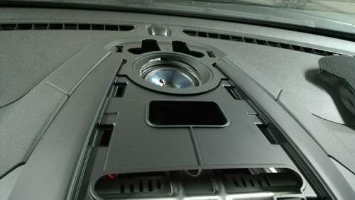

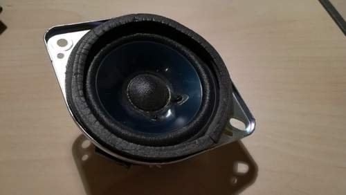

ich schreibe auch mal meine Erfahrung .....
- Front und Hecklautsprecher original belassen.
- Originalen Center Speaker in der Bucht geschossen und nachgerüstet.
- Center Speaker gemäß Schaltplan am Audiomodul angeschlossen und über OBDII frei geschalten.
- Aktiv Subwoofer nachgerüstet (Pioneer TS-WX11), hatte ich noch von meinem MK1 übrig.
Der passt nicht in das Fach unter dem Beifahrersitz (zu hoch). Er passt zwar in die Ausbuchtungen unter der Rücksitzbank, allerdings kann man dann diese nicht mehr ebenerdig umklappen. Also wanderte er wieder wie beim MK1 in eins der Fächer im Kofferraum.
Angeklemmt wieder laut Schaltplan am Audiomodul (dieses besitzt Ausgänge für den Subwoofer).
- per OBDII das ganze wieder freischalten
- Hochtöner in den hinteren Türen nachgerüstet
- per OBDII den Equalizer des Audiomodul von Stufe 3 (Werksseitig) auf Stufe 5 gestellt

- Mein Center Speaker hatte ich in England bei Ebay geschossen für 12 Euro. Hin und wieder tauchen welche auf .... z.b.: Center Speaker. Die Center Speaker sind alle gleich und werden in diversen Ford Modellen verbaut.

Da ich den Subwoofer noch vom MK1 hatte, konnte ich mein System für gut 40€ (inkl. diverser Stecker und Kabel) auf "Premium-Sound" umstellen .... wobei sogar mein fFH meinte, dass der Klang in meinem besser ist als im Vignale mit "Premium-Sound" von Haus aus.
Eventuell liegt das auch am schwächeren original Subwoofer sowie der Umstellung des Audiomoduls auf Stufe 5.
Das soll mir aber auch egal sein .... mir persönlich taugt es so 😁.
