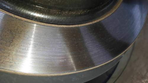

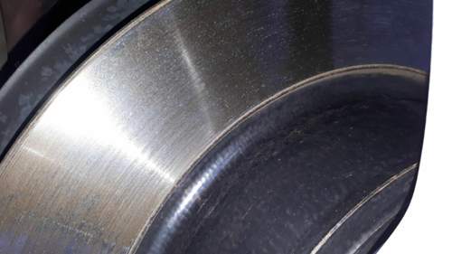

Hallo zusammen ich fahre einen Kuga Baujahr 2017 und hatte hinten nach 39000 km das gleiche Problem siehe Bilder.
Ich möchte auf gar keinen Fall eine Diskussion über richtiges Bremsen lostreten aber mittlerweile glaube ich das ich zu blöd bin oder einfach Pech habe. Unser Astra hatte das so, unser Peugeot Partner auch (Radlager in der hinteren Bremsscheibe ist extra teuer) nur unser Hyundai I10 nicht (der hat auch Trommeln hinten, grins).Aber lassen wir das.
Die Bilder zeigen die linke Seite, die Rechte ist nicht ganz so schlimm, als das Anfing habe ich immer schön auf der Autobahn kräftig gebremst und ich fahre auch Wohnwagen aber alles hat nix mehr geholfen. Aufgrund des schlechten Tragbildes der Scheibe hat sich der Bremsklotz sehr schnell abgenutzt. Links noch 3mm Rechts ca. 10mm.

Die Anleitung zur EPB Wartungsmodus Geschichte hier aus dem Forum ausprobiert und siehe da funktioniert.Da muss auch keine Angst haben das was schief geht. Ich habe es am Tag vor dem Bremsen wechseln nochmal probiert das ich nicht in der Werkstatt wie ein Depp da stehe und siehe da ich habs verkackt. Beim deaktivieren des Wartungsmodus hab ich beim einschalten der Zündung ausversehen einen Doppelklick gemacht (Zündung ein und innerhalb von Sekunde wieder aus). Der Elektromotor lief kurz an und dann blieb er stehen (klar hab ja Zündung ausgemacht). Also stand im Display irgendwas sinngemäß mit "Feststellbremse eingeschränkte Funktion" in gelb. OHOH ich hab Puls bekommen, dann hab ich die EPB betätigt um zu schauen was passiert uns siehe da sie fuhr ganz kurz und dann...... eine Rote Display Anzeige sinngemäß " Parkbremse gestört Service". Jetzt hab ich Angst bekommen das ich die Kiste abschleppen lassen muss den das Auto konnte ich nicht mehr bewegen. Jetzt war eh alles egal also Wartungsmodusdeaktierungsverfahren nochmal durchgegangen und.......es funktionierte und alles Meldungen waren weg. PPPuh Glück gehabt. Also keine Angst kaputt geht da nix.
Am nächsten Tag mit einem Freund (gelernter KFZ Mechaniker, zufällig auf Ford aber seit 20 Jahren nicht mehr als solcher Tätig) mit dem Kuga auf die Hebenbühne Wartungsmodus aktiviert Bremskolben zurück gedrückt und alles ausgebaut.
Kolben liefen einwandfrei. Das war schon mal beruhigend. Seine Vermutung warum die linken Klötze so stark abgenutzt waren ist festsitzen der Klötze .Die Führungsbereich der Klötze waren furz trocken und somit kann der Klotz beim lösen der Bremse sich nicht richtig zurückstellen
und liegt minimal an der Scheibe an was zu starkem Verschleiß führt.
Zu der Scheibe meinte er "Vermutung" ich soll im Winter öfter die Bremsen vom Salz befreien und beim Reifen wechsel die Führungsbereich der Klötze und die Führungshülsen mit Kupferpaste (jaja Kupferpaste nimmt man nicht ABER mein ABS Sensor ist hinter der Bremse in der Radnabe, Enfernung zu den mit Kupferpaste behandelten Bereichen locker 10 cm) , oder vergleichbaren behandeln. Dazu muss nicht eine Schraube gelöst werden aus die von den Rädern natürlich, nur die EPB muss in den Wartungsmodus das man den Bremssattel bewegen kann. Auf jeden Fall die Kombination aus Salz schlechter Führung der Klötz und bei uns Teilweise mehrere Tage nur Kurzstrecken fahrten ohne kräftiges Bremsen um den Winterdreck wegzubremsen sorgt für eine vermehrte Rostbildung an der Scheibe und wenn das einmal angefangen hat ist das ein Teufelskreis aus dem man bzw. wir nicht mehr rauskommen. SEINE VERMUTUNG bitte nicht tot diskutieren ob das nun so ist oder doch anders ist eigentlich egal ich werde seinen Tip befolgen und mal schauen ob wieder nach 39000 km die Bremsen schrott sind.
Nachdem alles eingebaut war den Wartungsmodus wieder deaktiviert. Was aus der Beschreibung im Forum ,was ja ein Auszug aus ETIS ist, nicht ganz klar hervor kommt ist das beim deaktivieren des Wartungsmodus in Kombination mit neuen Klötzen der Elektromoter die neue Endposition mehrfach anfährt. Das heißt er schließt nach 1 Sekunde öffnet er wieder ein Stück und öffnet nochmal und erst dann bleibt er in der geschlossen Position stehen. Ich betone das weil mit den alten Klötzen beim Probelauf hat er nach dem schließen nicht wieder geöffnet und beim mehrfach öfnnen und schließen ist die Wartungs Anzeige im Display auch schon aus gewesen was auch zur Annahme führen kann das er fertig ist. Als warten bis ruhe ist.

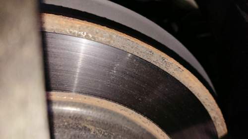

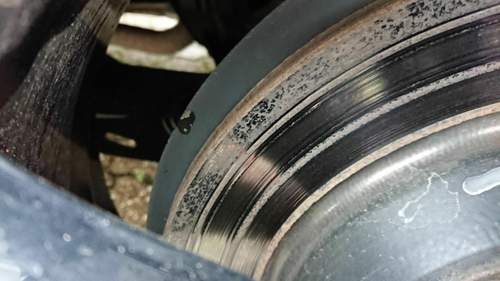

So sehen meine Scheiben hinten 2 Jahre 28000 km aus
@Ghostrider_66 schrieb am 7. November 2019 um 14:44:50 Uhr:
Könnten meine sein, selbes Bild.
Werde mich mal erkundigen...
Und das es nicht an den Scheiben sondern am Bremssattel liegt?
Das der nicht gleichmäßig zieht, oder ein Materialfehler bei den Klötzen?
